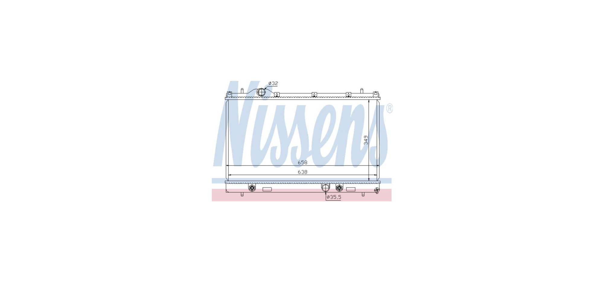

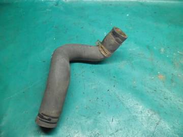

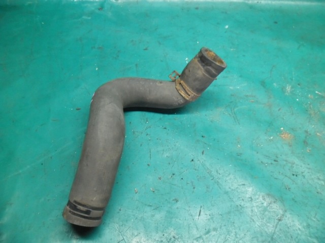

Заранее прошу прощение если информация где то указывалась. Подскажите номер нижнего патрубка радиатора и по возможности фото. Купил новый радиатор nissens 69209 с штуцером ближе к центру, веря интернету он для 3х ступки как у меня, но при замене оказалось что у меня стоял радиатор со штуцером ближе к краю, соотвественно патрубок не подходит, все остальные подошли. Сейчас патрубок как на фото. Заранее спасибо!https://upforme.ru/uploads/0005/55/8c/7506/t31809.jpg

На фото патрубок от трёхступки - ближе к центру. Какой и должен быть.
Патрубок на фото не подходит к радиатору со штуцером смещенным к центру, как его не верти. А вот такой не подойдет случаем?https://50.img.avito.st/640x480/5111515550.jpg

Это для четырёхступки (ближе к центру). В наличии если такой нужен.

Значит я криворукий)) Тогда не дадите мне напутствие относительно первого фото, какая сторона на радиатор крепится?))
Конечно же к краю ближе. Неверно написал.
Не-не, я просто не так написал. Патрубок на радиатор с выходом ближе к центру - нижнее фото.
а т.е. все таки у меня не тот патрубок?
Для авто с трёхступкой - тот. Но для радиатора под четырёхступку - не тот конечно же.
кстати очень интересно получается патрубок на 2 фото имеет номер 5278950AC, а на первом фото 5278033AD и в оригинальных каталогах по вину у меня показывает именно первый патрубок при том что по вину у меня 3х ступка... Каталоги глючат что ли?

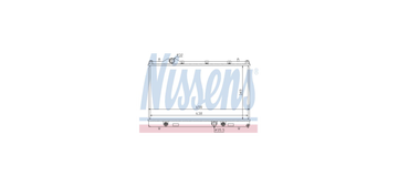

Так, я окончательно запутался.. на 1 фото патрубок для 3х ступки со смещением к краю? Получается радиатор со смещением к центру который я купил это для 4х ступки? Просто по каталогам он именно для 3х ступки..https://upforme.ru/uploads/0005/55/8c/7506/t82522.png

Ближе к центру - для четырёхступки.
Теперь понял, значит каталоги обманули, спасибо.
