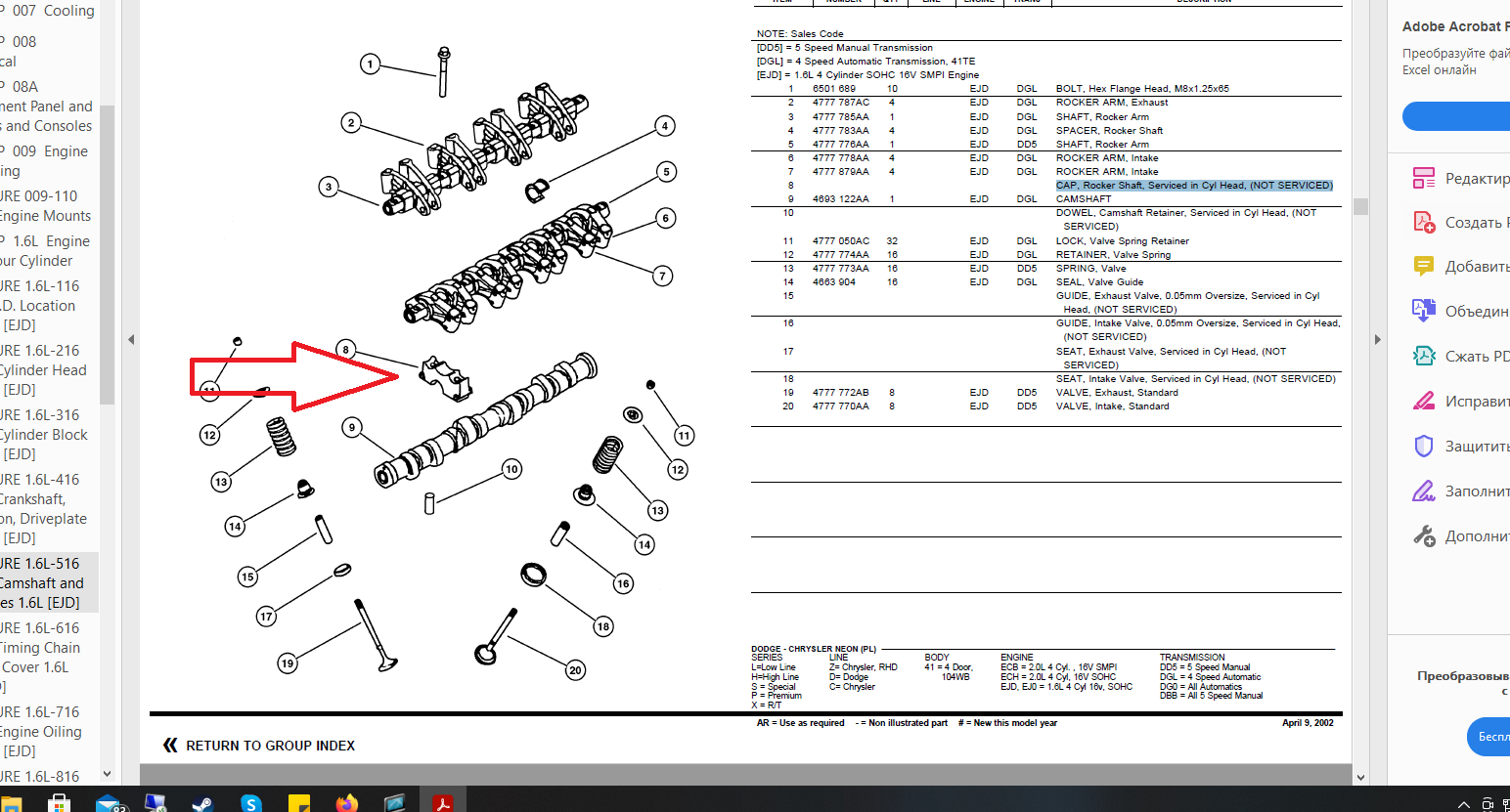

Да. Роспредвал протер датчик. Роспредвал както фиксируеться или его держит только датчик?
На Неоне не разбирал еще. Но судя по опыту - да, фиксируется на обоих концах.
Вот http://forumupload.ru/uploads/0005/55/8c/2981/t675181.png
Спасибо. Посмотрю как. Придется разбирать полностью. Если получится сфоткаю покажу.
Достаточно снять крышку. Но если бы распредвал болтался, двигатель бы не работал.

Нет блин.. Распредвал просто кладется на постель гбц и лежит там под собственным весом....
Конечно он закреплен везде на каждом авто.
Отвечаю по совсем свежему опыту ремонта ГБЦ. Распред сзади крепиться только крышкой датчика распредвала. Люфт допускается вроде до 3 мм. Снять звезду распреда без снятия плиты не получится. Звезду распреда шпильками болтов крепления защиты не  зафиксировать, их скручивает нафиг. Пришлось фиксировать арматуриной через отверстие в самой звезде и уперев на ГБЦ. Разумеется со снятой клапанной крышкой.
