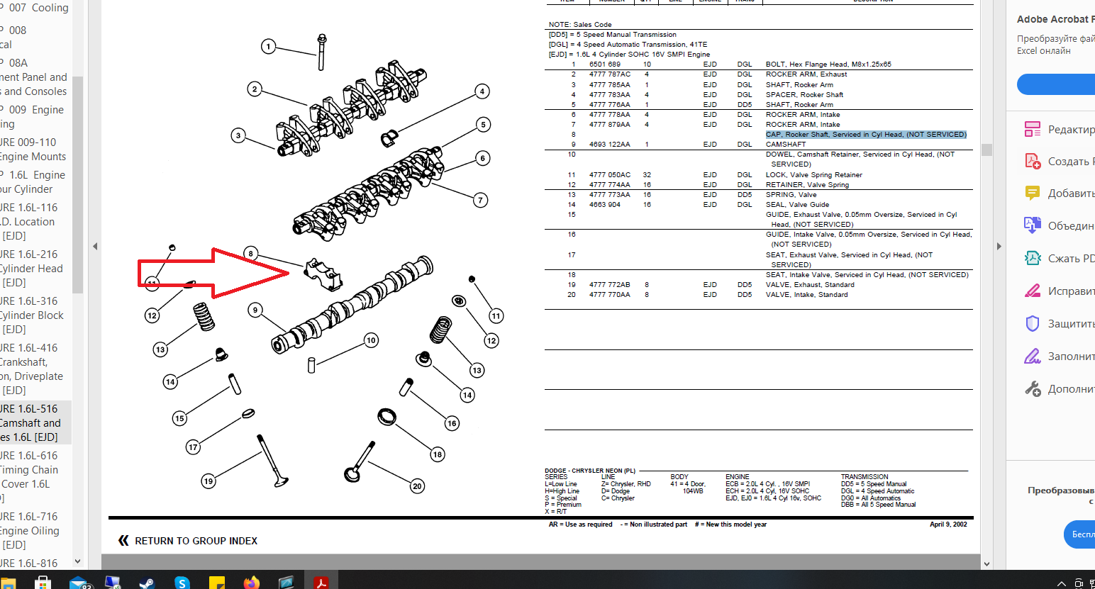

Всем доброго дня. Вылазит распредвал в сторону датчика распредвала и протирает его. В чем может быть причина. Двигатель одновальный двухлитровый. ECB.
Была тема. Я на нее отвечал. Замена распредвала
Там где вы писали что он фиксируется. Я вам ответственно говорю ничем он не фиксируется, кроме датчика распредвала.
http://upforme.ru/uploads/0005/55/8c/2981/t955115.png
