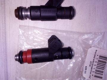

Вчера попробовал поставить
ВАЗовские форсунки. По размеру, по штекерам подошли как родные. Проехал около 200 км. Полёт нормальный.http://forumupload.ru/uploads/0005/55/8c/7632/t518021.jpghttp://forumupload.ru/uploads/0005/55/8c/7632/t663366.jpg
