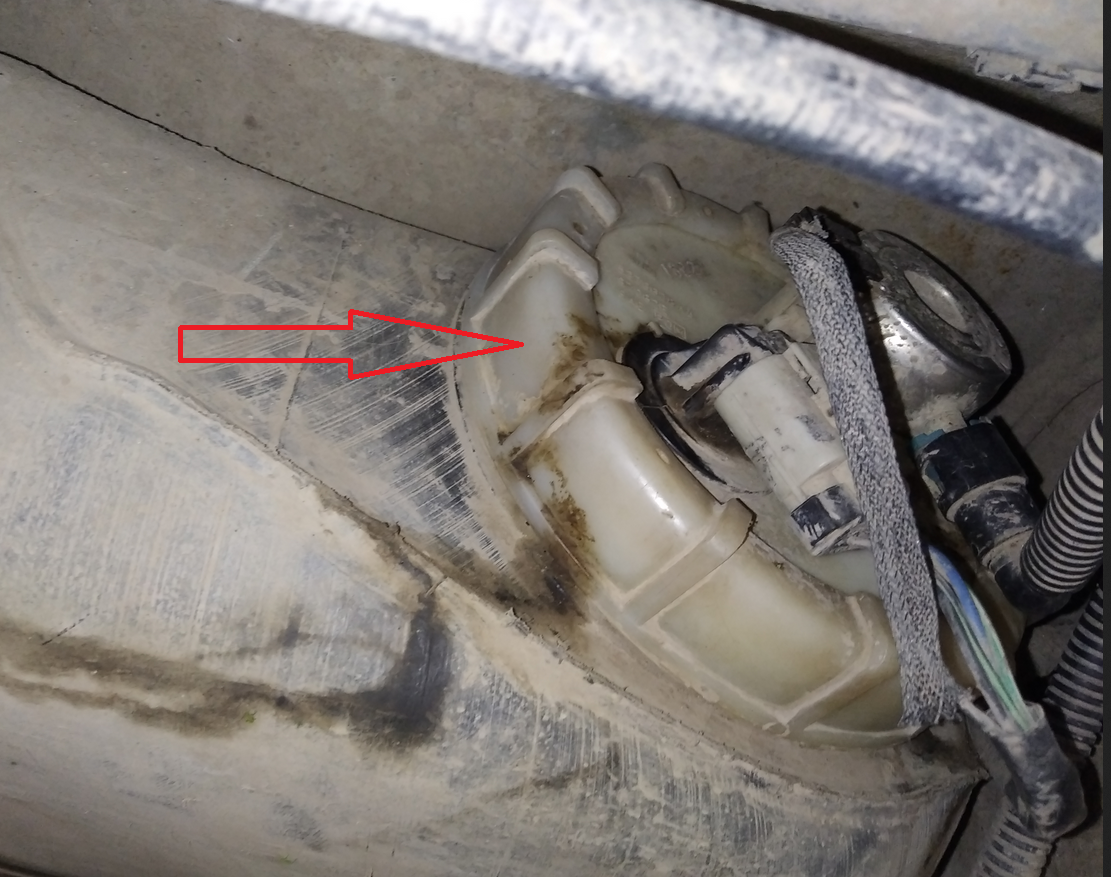

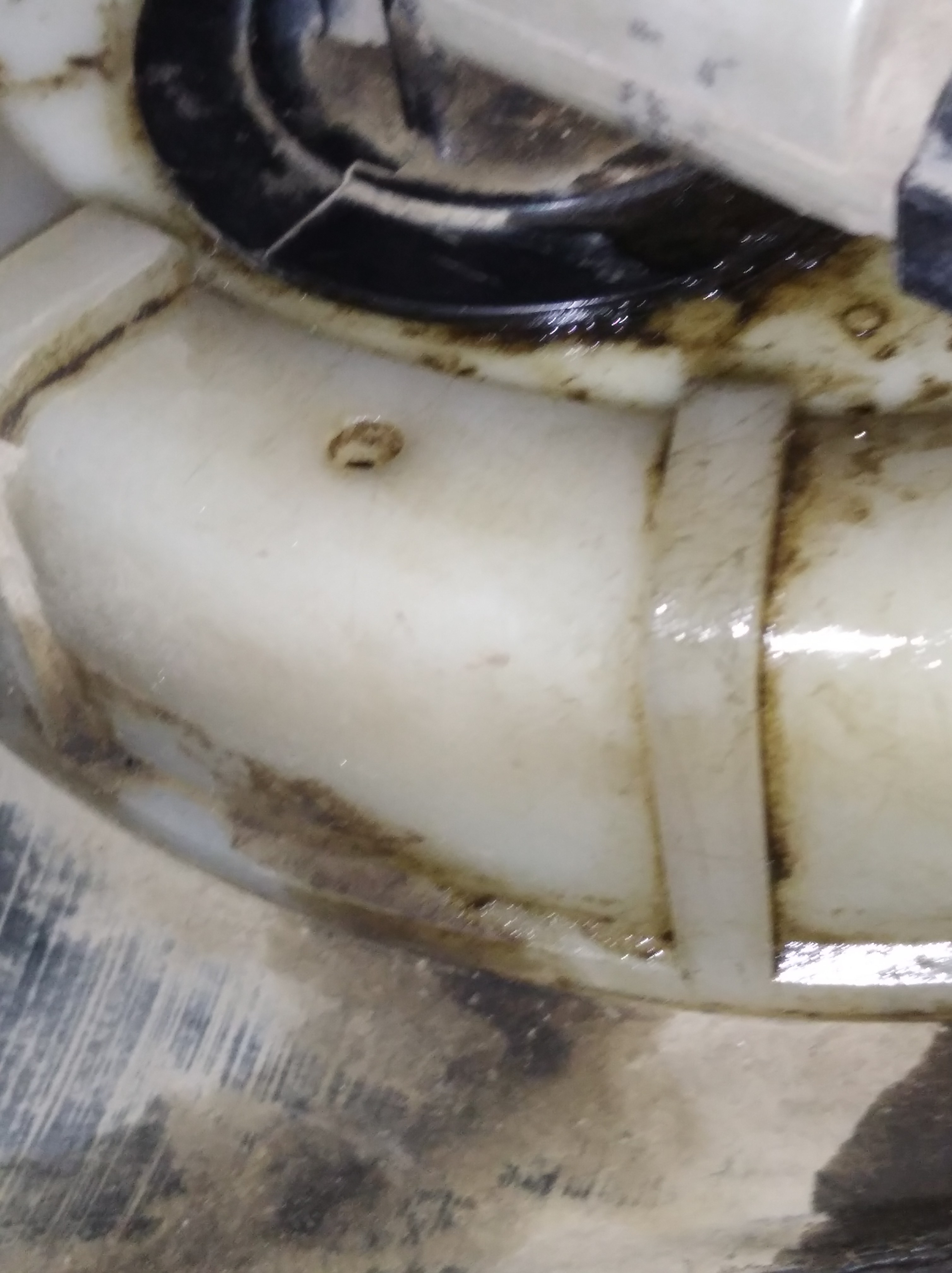

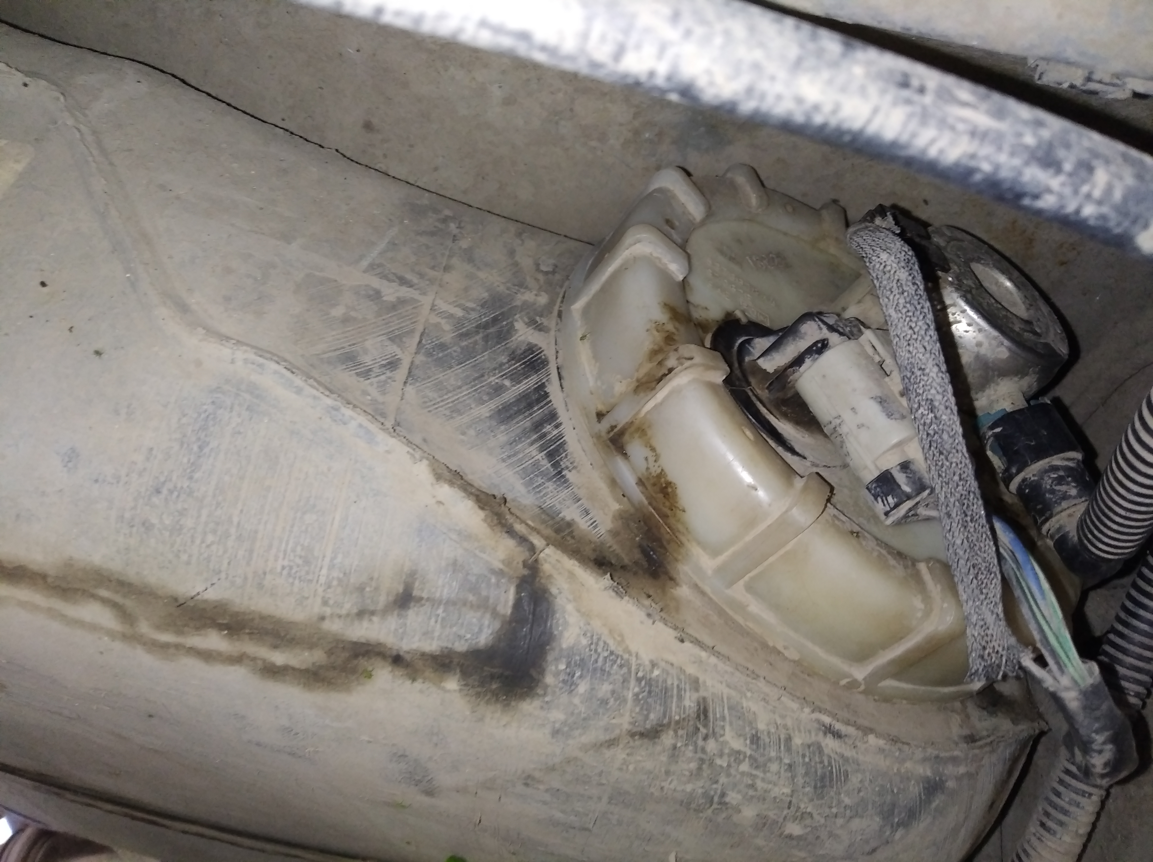

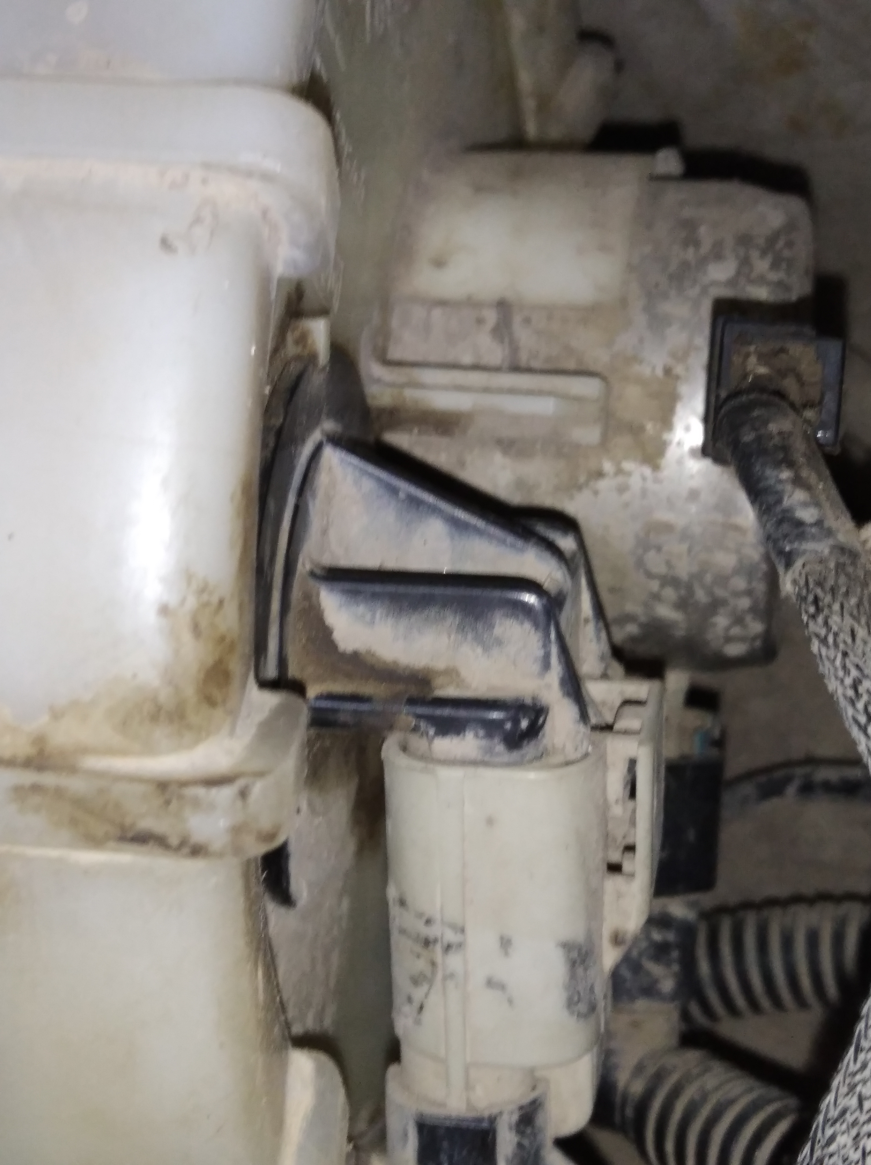

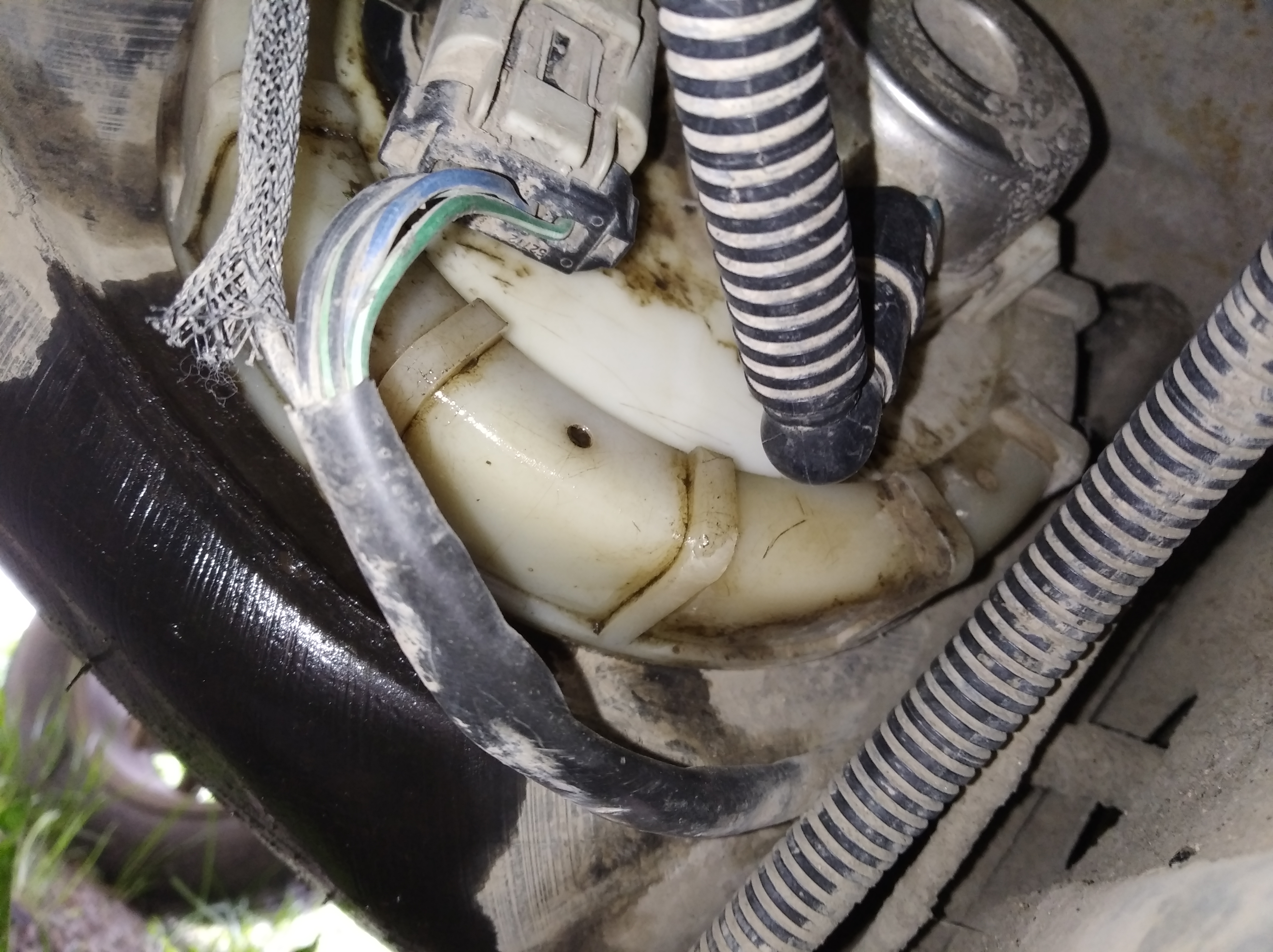

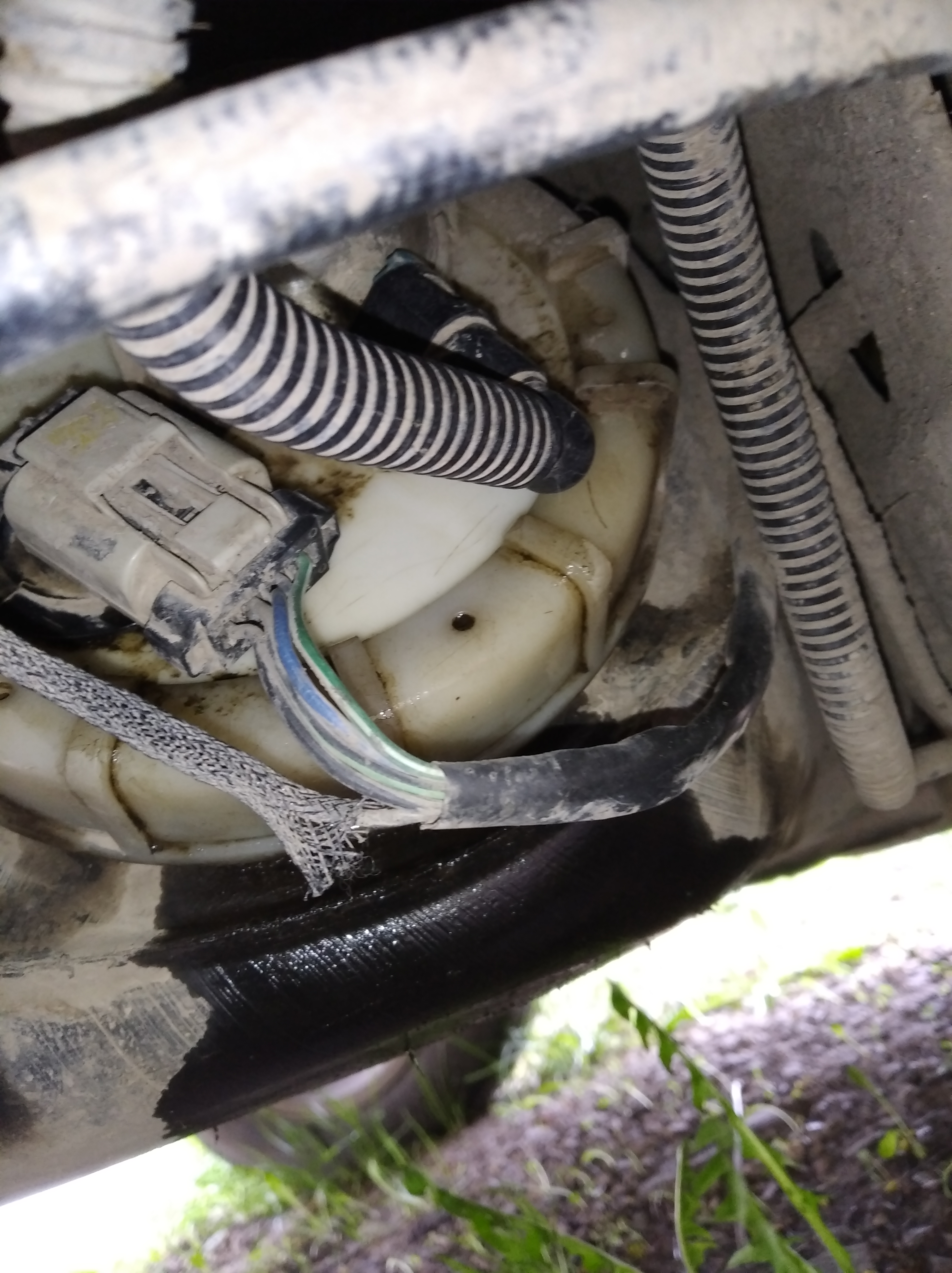

Подскажите пожалуйста. При запуске двигателя,толи из под крыжки бензонасоса,толи с топливной трубки течет бензин. Подскажите возможные проблемы,и их решение. А то даже в сервис боюсь ехать,как бы не загореться. В заранее всем спасибо.
Во первых + за то что не поленился и отыскал тему. (У НАС ЭТО РЕДКОСТЬ) Просто сначала определи от куда потёки ???Если уж хочешь Сам разобраться,вывеси заднее правое колесо.естественно не на домкрате т.е. что-бы не дай бог авто не оказалось у Вас на голове. Там всё обычно в пыли,и потёки сразу видны,ну а если будут фото,в обще шикардос.
Добрый день всем. Фото не получается добавить,но разберусь добавлю. Мне сейчас кажется,что вообще из под электро разъема подтекает.
http://forumupload.ru/uploads/0005/55/8c/7514/t405826.jpg
Вот фото
http://forumupload.ru/uploads/0005/55/8c/7514/t258023.jpg
Вот
http://forumupload.ru/uploads/0005/55/8c/7514/t55896.jpg
http://forumupload.ru/uploads/0005/55/8c/7514/t129754.jpg
.http://forumupload.ru/uploads/0005/55/8c/7514/t621349.jpg
Вот
http://forumupload.ru/uploads/0005/55/8c/2981/t867045.png
Это кольцо откручивается и под ним резинка. Скорей всего дело в ней.
