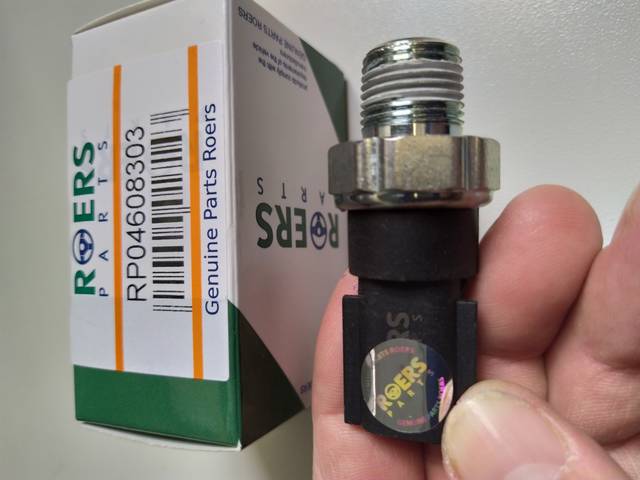

На масле проехал чуть больше 3х тысяч, проблем не было. А заправка лучшая из имеющихся. Всё-таки виновником оказался датчик давления. Проблема решилась заменой датчика. Приобрел аналог RP04608303 (roers parts), работает нормально.
