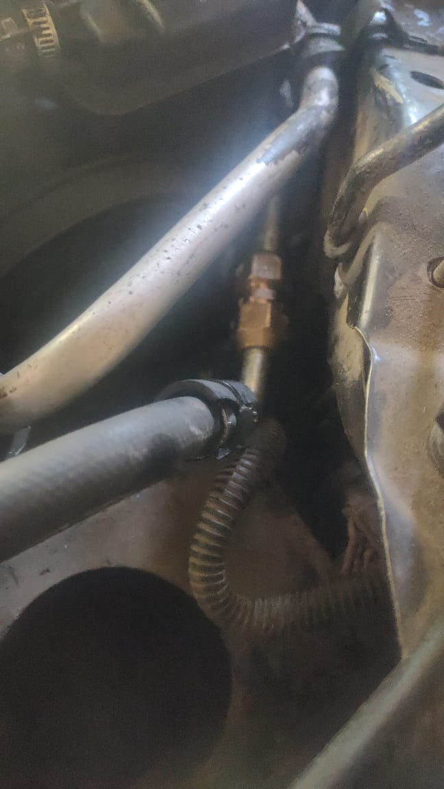

подскажите где в неоне  2   2001 (модельный 2002)  находиться трв клапан? (кондей)
Отредактировано Pumazavr (28.06.2020 02:14)
Pumazavr, на моторном щите у правого переднего стакана.

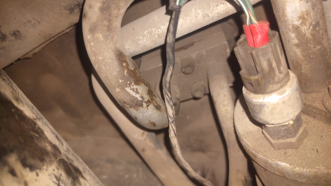

нет..там его нет.
https://upforme.ru/uploads/0005/55/8c/6928/t656604.jpg
Отредактировано Pumazavr (28.06.2020 10:27)
Pumazavr, я не учел что у вас первый неон, на вашем фото это он и есть в осушителе получается установлен.

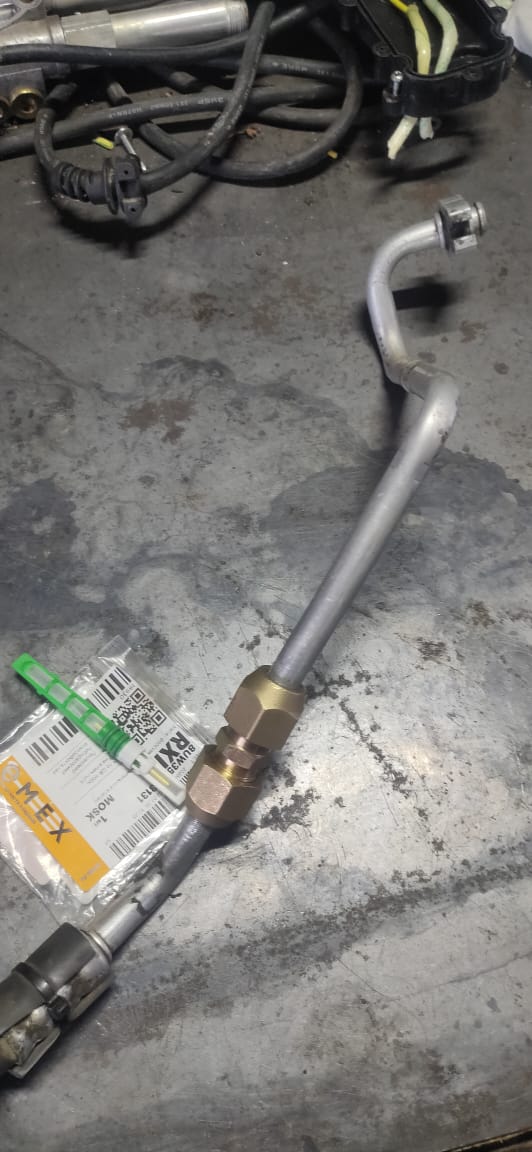

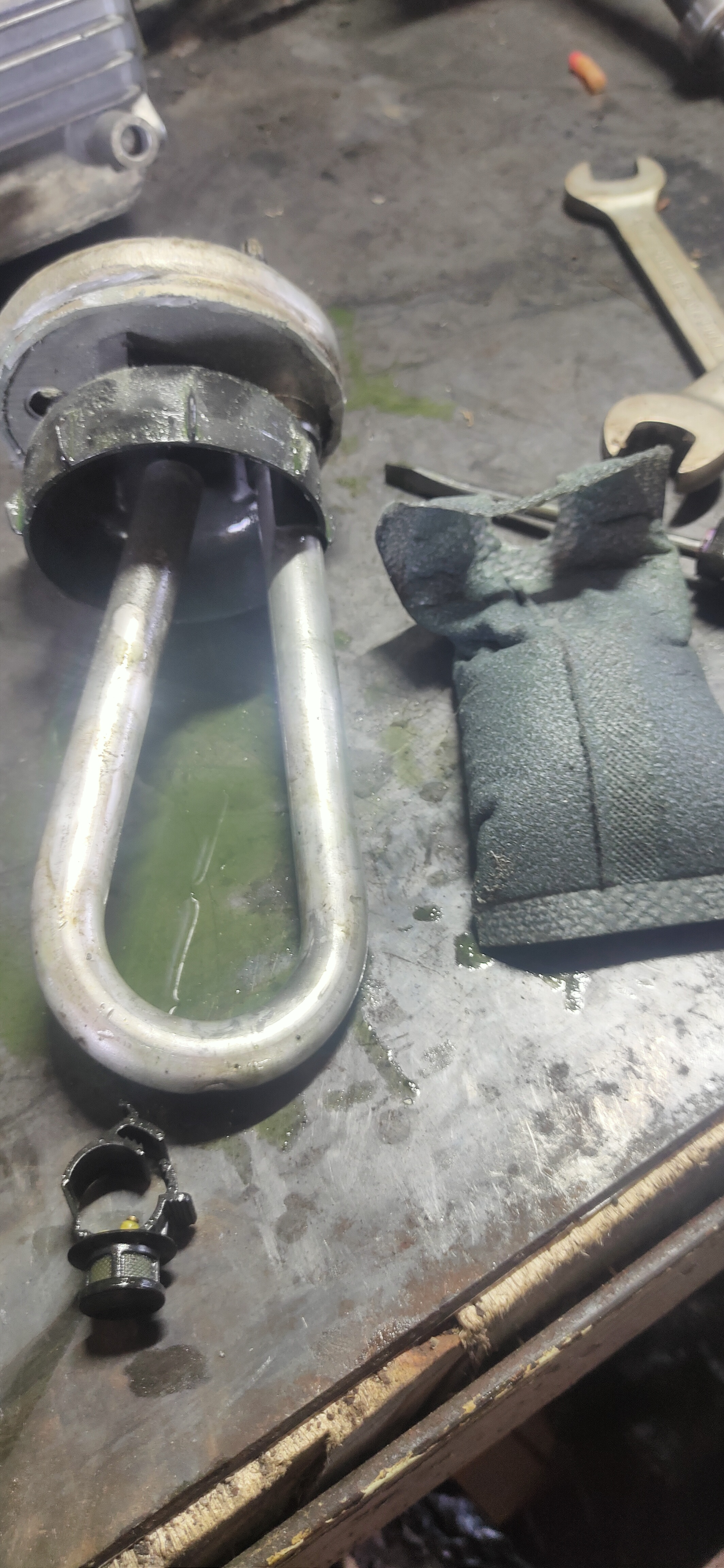

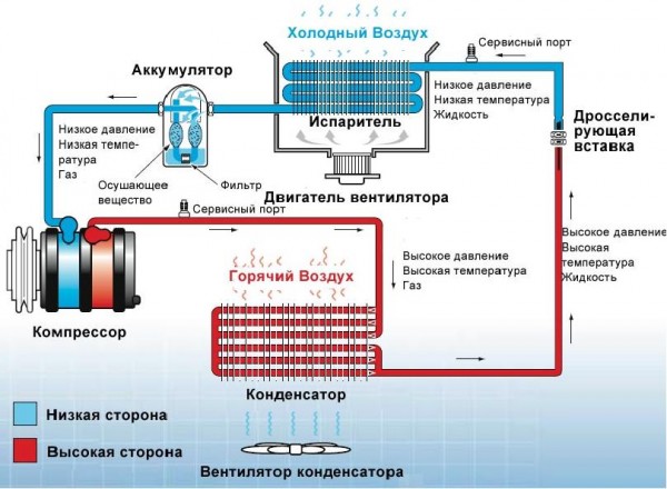

на неоне 2 рестайл система кондиционера устроена немного подругому... трв клапана нет ..но есть дросселирующая вставка.она впаяна в трубку и находиться в трубке от радиатора до испарителя..вставка имеет узкое заводское  отверстие и легко забиваеться после смерти компрессора .По этому давление по высокой линии будет зашкаливать  а по низкой стремиться к нулю.

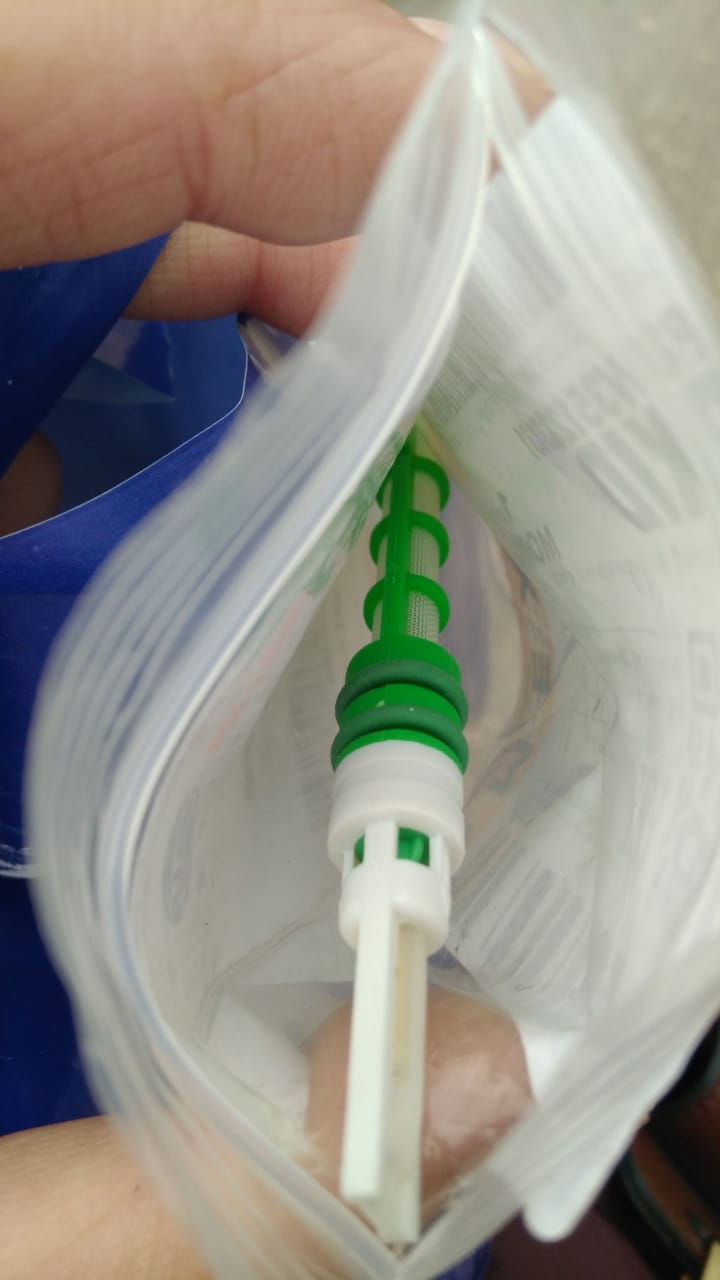

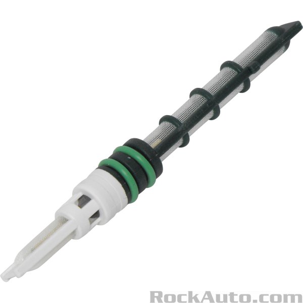

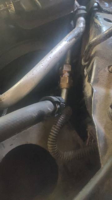

С 2002 поменяли принцип работы кондея.
дросселирующую вставку (UAC EX2000C) замуровали в трубку без варианта замены.
вставка снаружи обозначена обжимом самой трубки, чтобы она осталась на месте.Резать отступив пару мм от обжима ближе к шлангу.Вставка по краям зажата пластиковыми гайками.все высверливать и промывать.https://upforme.ru/uploads/0005/55/8c/6928/t290394.jpg
