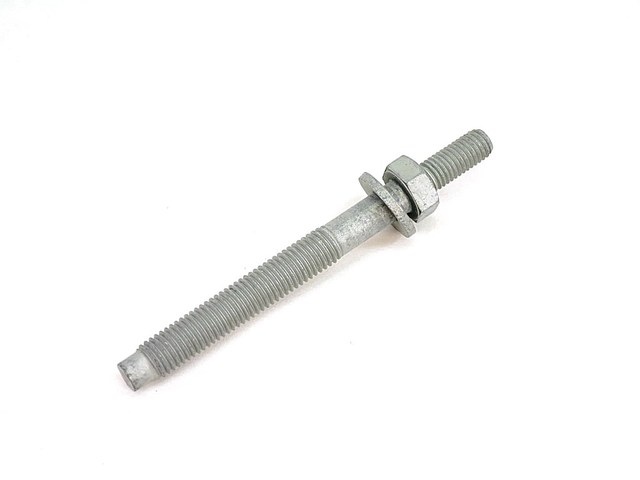

Добрый день, при замене нижней подушки сломалась шпилька которая держит подушку и кронштейн... Где эту шпильку найти?(а то под заказ месяц ждать). В оригинальных каталогах написанно M12X1.75XM8X1.25X120. Снять шпильку и взять как образец для поисков в автомагазинах не имею возможности(нет гаража).Схема со шпилькой под номером 11

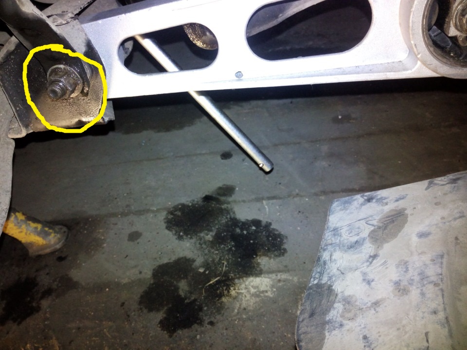

Болт б/у найду по примеру (хотя бы куску или фото). Контакты в подписи.
Спасибо за оперативность! Болт попробую сфотографировать, есть похожий болт фото прилагаюhttps://upforme.ru/uploads/0005/55/8c/7506/t69458.jpg
и фото расположение болта(не мое)https://upforme.ru/uploads/0005/55/8c/7506/t29638.jpg

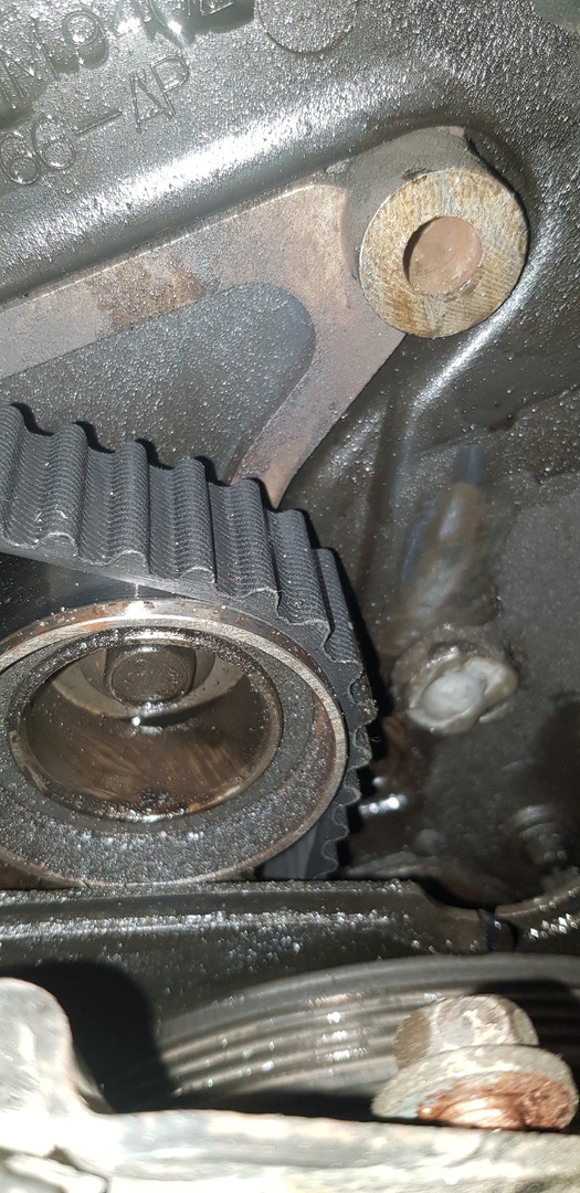

. Получается что при замене гидронатяжителя на меху я должен просто купить сам мех натяжитель и воткнуть его сняв старый? при замене средней подушки обнаружил вот такой косяк(масло), думал из натяжителя брызгает. https://upforme.ru/uploads/0005/55/8c/7506/t38889.jpg

Масло откуда угодно может быть. Сальники как правило текут.
Да, натяжитель просто меняете и всё. Натяжитель механический если надо в наличии.
