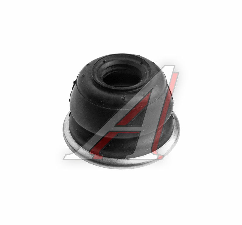

нужно снять диаметр посадки пыльника на шаровую и диаметр пальца самой шаровой, хочу подобрать пыльник, а то пишут, что от "копейки" подходит, но там в копеечном пыльнике еще металлическая пластинка какая-то с отверстиями, её срезать что ли?

вроде как писали про пыльник рулевого наконечника.
из недавнего опыта пробовал его одеть на такую шаровую
- не получилось, надо набивать ито плохо держится.
как вариант на неё можно от восьмерки пыльник рулевого наконечника попробовать, но по результату хз.

короче, начал эксперимент, поставил такие как на фото выше, проверю насколько их хватит... сели они хорошо, прижались и по верхнему и по нижнему диаметру вроде похожи... как развалятся отпишу в этой теме... и чтобы не забыть пробег сейчас 238т.км.

Кажись нашёл пыльник который подойдёт на шаровую. Осталось примерить,но пока лень лезть.
Нет ли случайно ни у кого шаровой под руками? Вроде там как раз размер корпуса 38мм
Hyundai-KIA 54517-22000 77р цена за шт
Тазовские все перепробовал. Ни один не подходит.

Не знаю,но у меня стоит китай рычаги "SH" вроде. уже 6 лет почти стоят и шаровые до сих пор тугие. Но пыльники порвались,где соприкасается с кулаком,там просто протёрся уже,но вроде как грязь не пускают,хотя может потому,что я постоянно их смазкой забиваю. Уже 4 года ищу по размеру подходящие. Визуально похожие. Внутри в нижней части там металлическое или пластиковое кольцо для жёсткости крепления,впрочем как и у моих.

AndreW, В общем, размеры с твоих фото очень похожи на пыльник от райбестос. Палец шаровой ~17-18 мм. посадочное ~37-38 мм.
Сам пыльник, посадочное, тоже около ~37-38 мм. А вот под палец шаровой опоры, там отверстие меньше ~15-1.6 мм.
Надеюсь помог, штангенциркулем было бы точнее, надо его приобрести будет.

Вчера добрался до рычагов наконец-то и заменил рваные сайленты и пыльник шаровой.
Пыльники на шаровые (Hyundai-KIA 54517-22000),про которые писал раннее подошли идеально. Прям как родные. К сожалению сфоткать не смог,т.к сел аккум у телефона.
