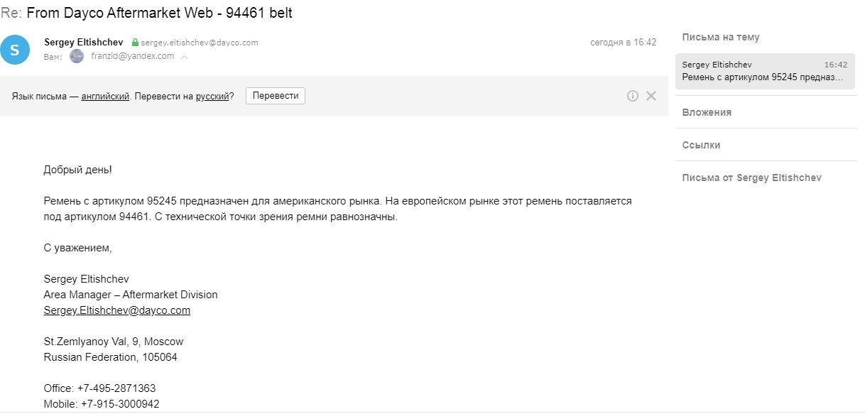

Всем привет! Через какое-то время предстоит плановая замена ремня грм и всего сопутствующего. Начал изучать цены и поставщиков, остановился на ремне DAYCO, так вот, на сайте производителя мне предложили ремень под артикулом 94461, а не тот , что в шапке данной темы, я написал письмо в компанию и получил следующий ответ:
Заметьте, разница в цене в 2 раза...
