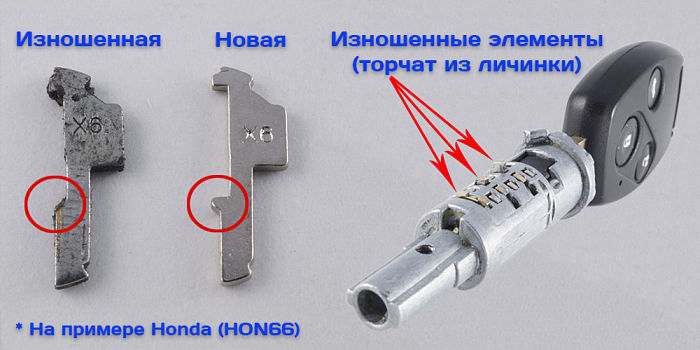

А у меня все наоборот, замок не даёт повернуть ключ стопориться, пока резко не повернешь зажигание не включить и весь ключ после таких манипуляции в какой-то смазке. Замена личинки поможет? И нужно ли новый ключ искать под это все дело?
Скорей всего, в данной ситуации, спасет только замена личинки. Устройство у всех машин примерно одинаковое
Я купил личинку. Но вопрос состоит в том, можно ли с двух личинок собрать одну или нужно приматывать родной ключ к имбе? И ставить ту которую купил.
Отредактировано BelPartizan (09.10.2020 01:06)
20
Собрать конечно можно, но надо подгонять под старый ключ - а это лучше в мастерскую по ключам.
