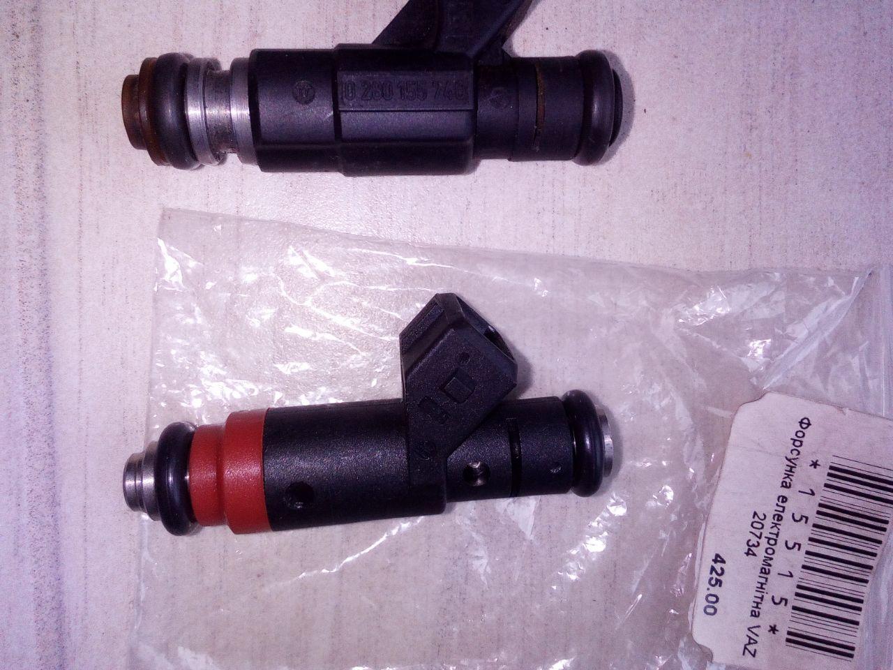

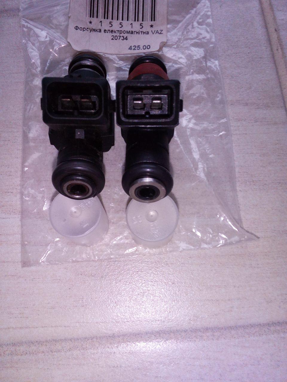

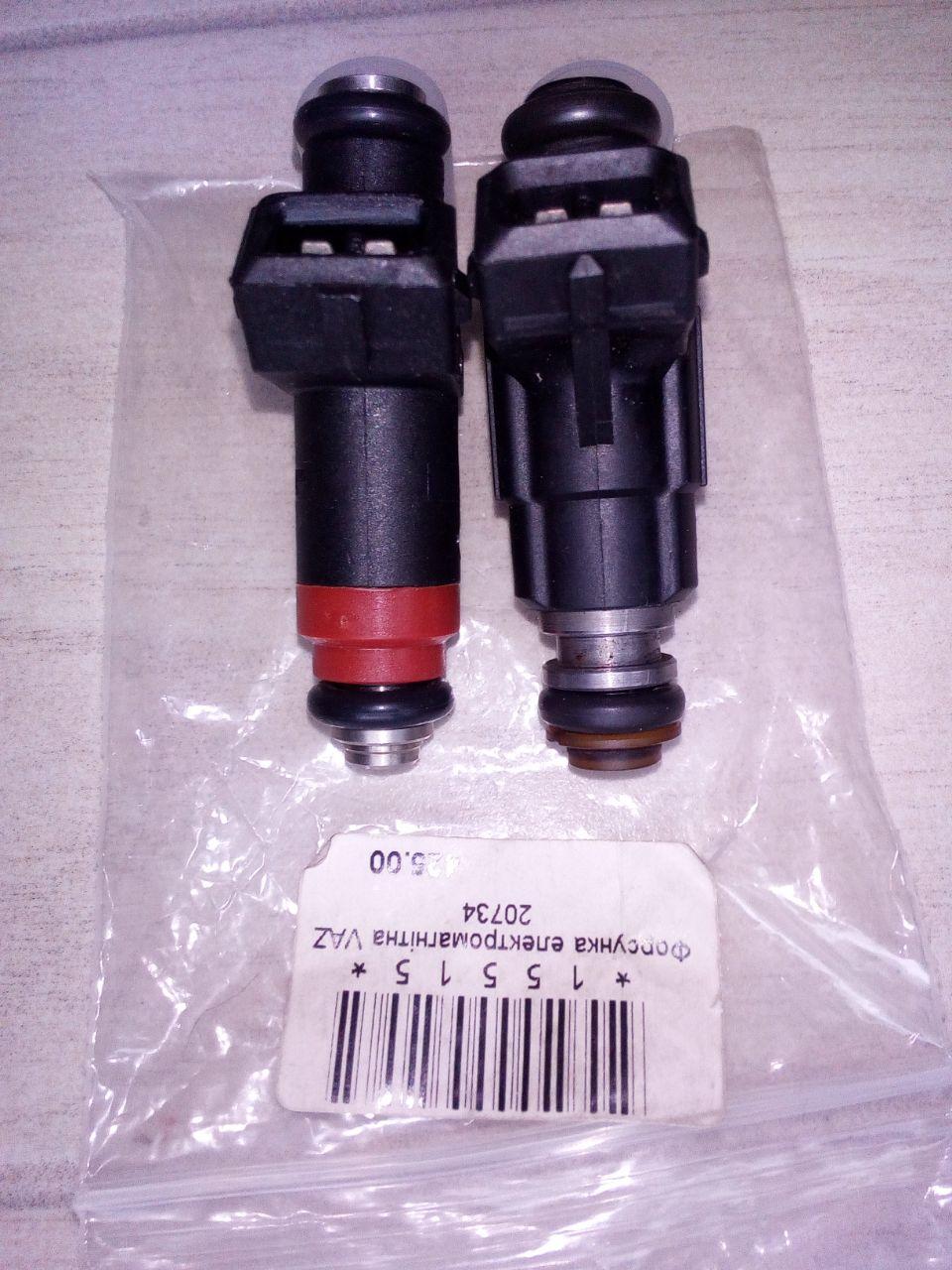

Я сегодня попробовал поставить ВАЗовские форсунки от 9-ки . Встали как родные. Даже штекера подошли. Проехал около 200 км. Пока всё нормально. Тяга как и была на родных. Только значительно дешевле и колхозить не надо.
