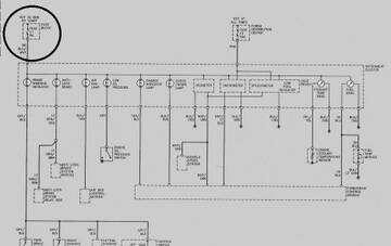

Смотри замок зажигания и линию от него. Возможно реле перегревается ) https://upforme.ru/uploads/0005/55/8c/2457/t508455.jpg
