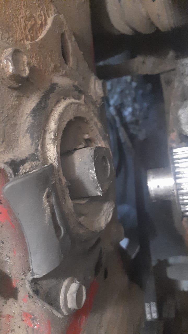

Здравствуйте!
При замене ремня всплыла проблемка в виду порванной подушки двигателя.
Я пошарил по каталогам и нашел совпадения с оригиналом, но не знаю подойдут ли они точно или нет.
Хотел бы узнать у форумчан, возможно ли поставить эту подушку от обычного неона в срт, боюсь купить да не то получить
СРТ подушка по каталогу экзиста: https://www.exist.ru/price/?pid=B3F03FB8&sr=65
Подушка от обычного неона, либо pt cruizer: https://www.exist.ru/price/?pid=B3703C0F&sr=65
В общем отвечу сам.
Рискнул и купил подушку от обычного неона, все подошло.
Артикул был заменой оригинальной подушки: Patron Pse3940, на вид довольно качественно сделанная,  хотя и патрон (должен быть голимый китай).
Так что если кто то соберется менять опоры, то знайте, что они подходят от обычных к срт
