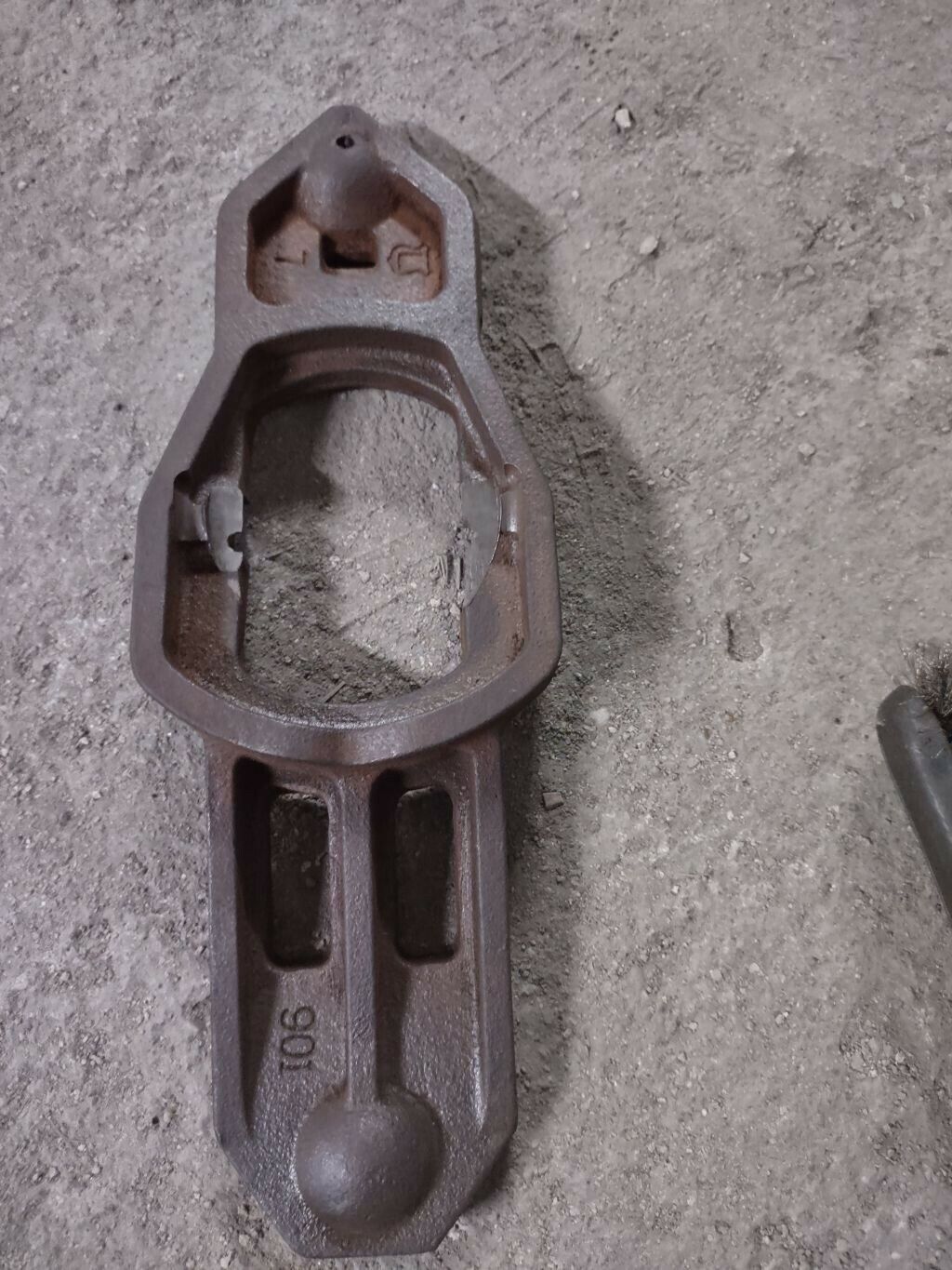

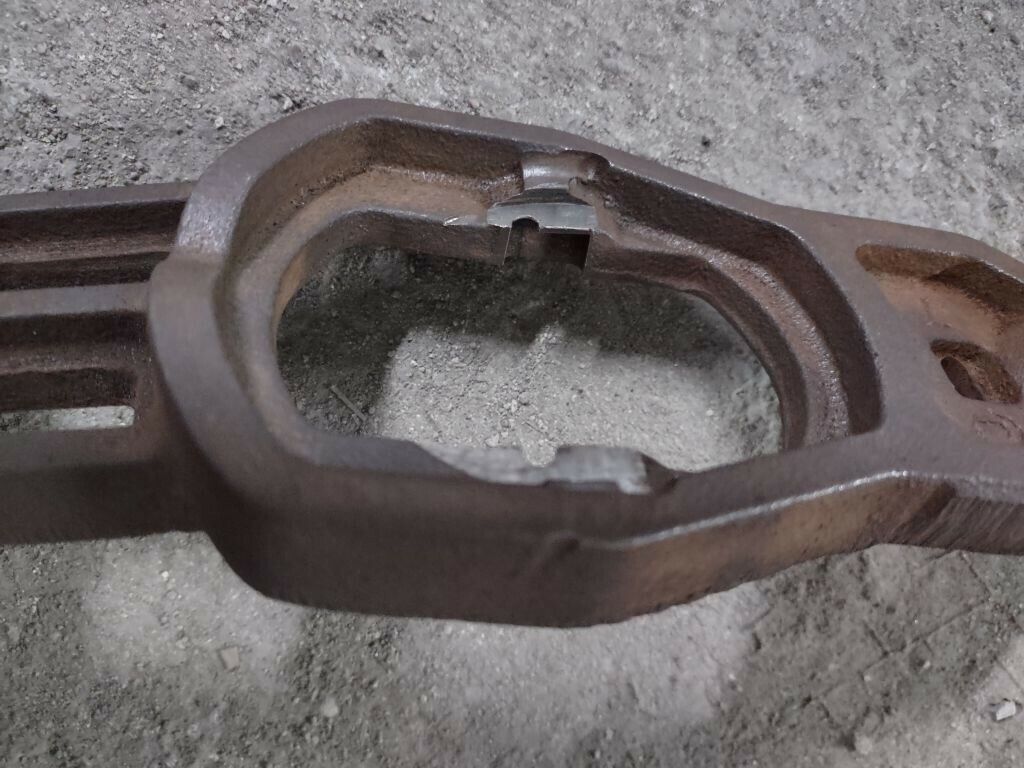

Доброго времени суток, сгорела сцепуха на СРТ, на авито аналогов найти не могу, ебеи закрыты для России по доставке. Хочу поинтересоваться осталось ли у кого то сцепуха на СРТ. Я бы приобрел в кратчайшие сроки!
И вопрос по вилке сцепления, есть ли смысл наваривать металл в месте износа, либо пытаться изготовить у токаря новую усиленную.
Такой износ образовался из-за недо выжима, была проблема ранее с цилиндрами сцепления, но я поставил от хонды металлические цилиндры со стравливающим нормальным клапаном а не как у нас :) Либо плюнуть и искать новую, что почти нереально в наше время?
