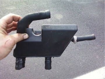

По уму, убирать сепаратор, и глушить два штуцера в блоке. Надеюсь вентиляция в крышке у вас через правильный PCV клапан сделана.
Если все сделаете правильно, будет работать как блок от 1996 года и выше. Все будет норм. Хотя не понимаю, зачем было ставить такой блок вообще...

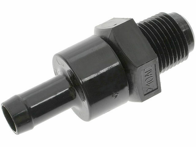

Ромара написал(а):
А правильный PCV клапан ээто какой? Левый с другой машины туда не всунешь)
Клапан внутри с шариком, в одну сторону продувается, в другую нет.
