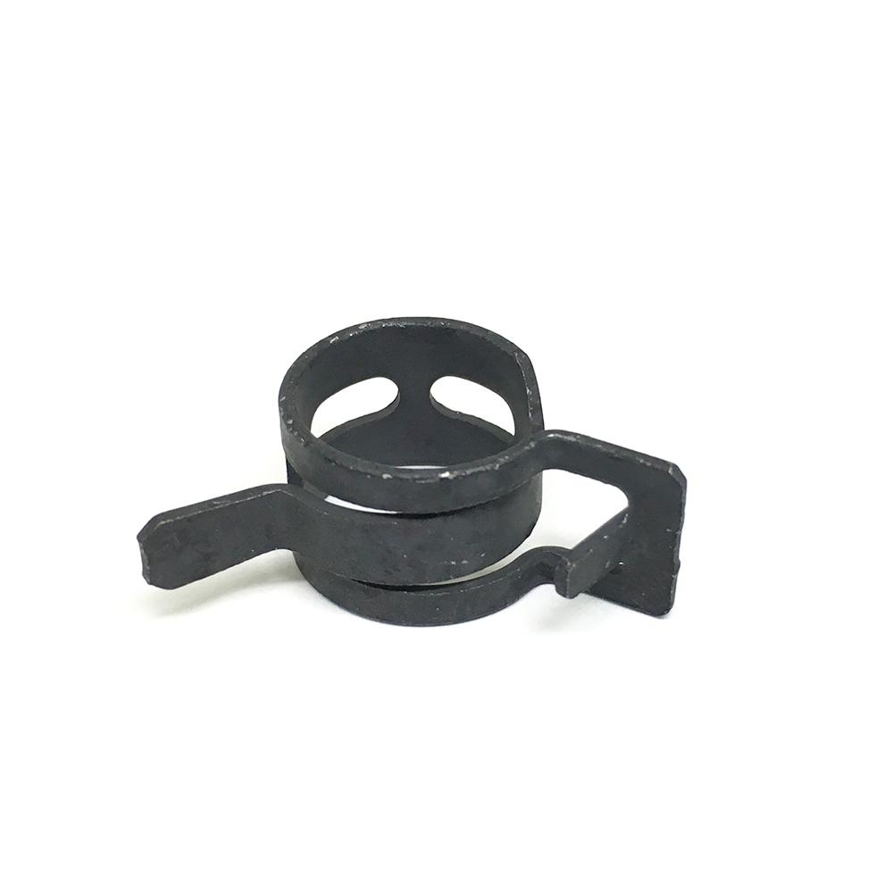

Шланг топливный GATES до 10 атмосфер  масло бензо стойкий 10мм + самозажимные хомуты
https://upforme.ru/uploads/0005/55/8c/3377/t956031.jpg
Ставьте и не парьтесь.
