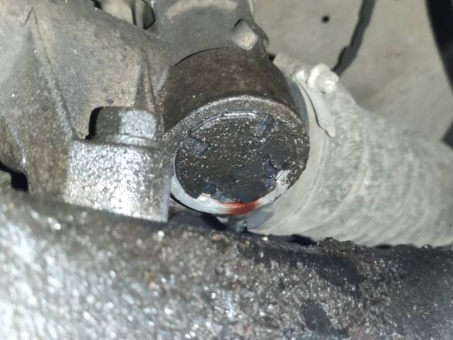

В общем в очередной раз потекла рулевая рейка

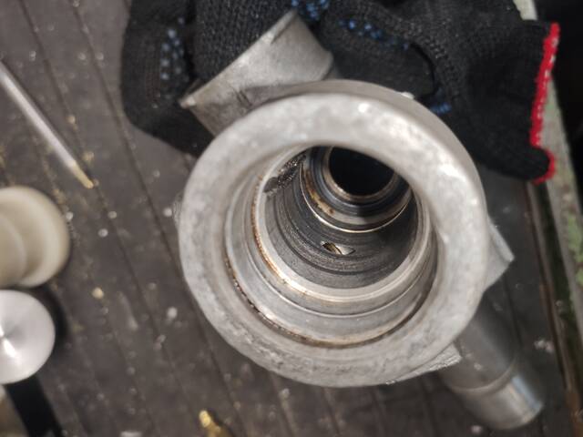

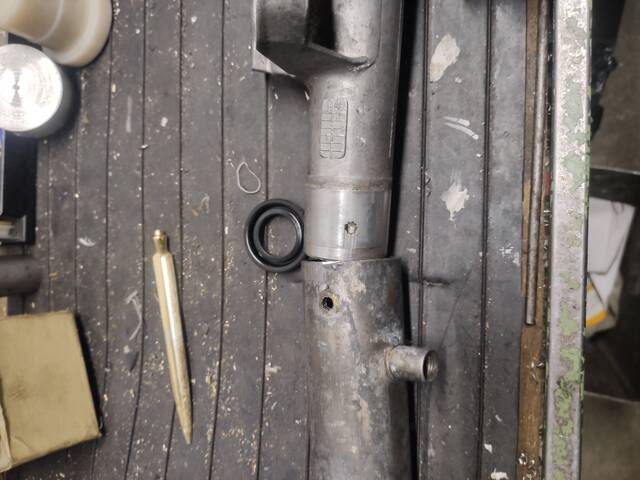

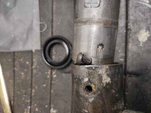

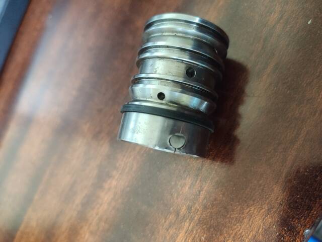

При разборе возникли сложности - штифт держащий барабан http://forumupload.ru/uploads/0005/55/8c/2085/t558697.jpg
почему-то вылез и при разборе был повреждён сам корпус рейки

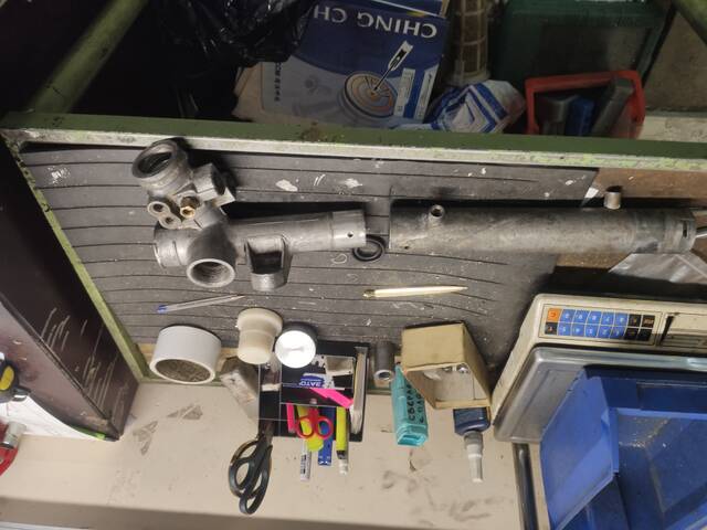

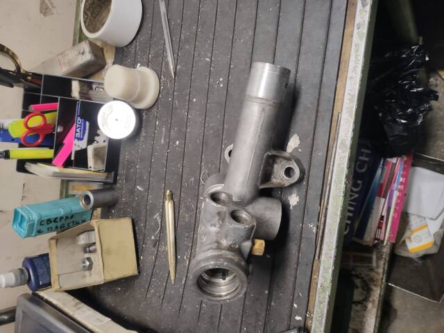

Забрал рейку на работу, разобрал,
http://forumupload.ru/uploads/0005/55/8c/2085/t804458.jpg
http://forumupload.ru/uploads/0005/55/8c/2085/t545175.jpg
http://forumupload.ru/uploads/0005/55/8c/2085/t904215.jpg
http://forumupload.ru/uploads/0005/55/8c/2085/t197106.jpg
отдал токарю, он расточил место поврежденное штифтом, выточил втулку из стали и запрессовал, просверлил отверстия по месту. Все собралось и отлично работает, уже как 3 месяца.
P.S. Если что барабан лопнул уже на завтуленой рейке, после первой сборки, штифт вылетел окончательно пришлось разбирать ещё раз.
