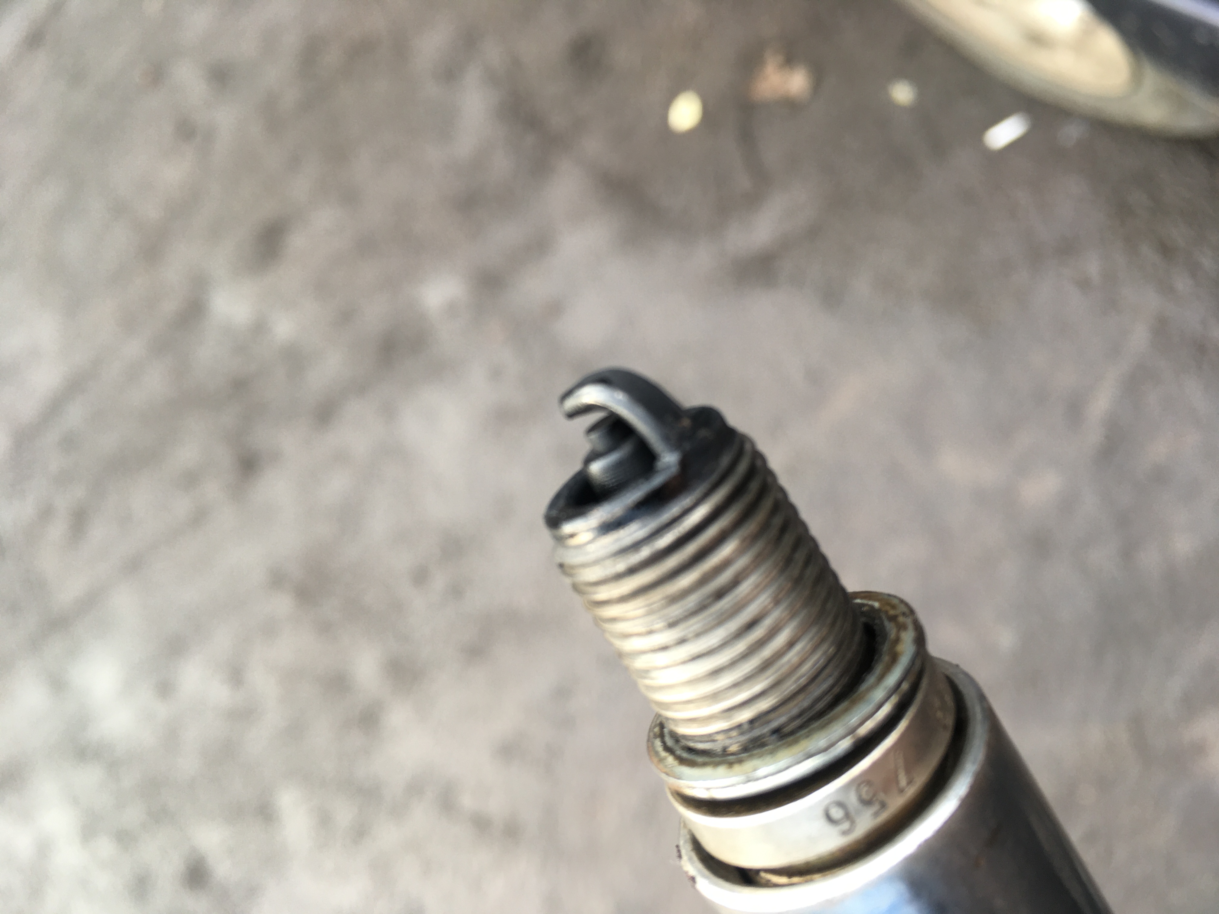

по свечам 3,4 в  черном сухом нагаре
2, а особенно 1 мокрая как бы  в масле

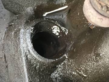

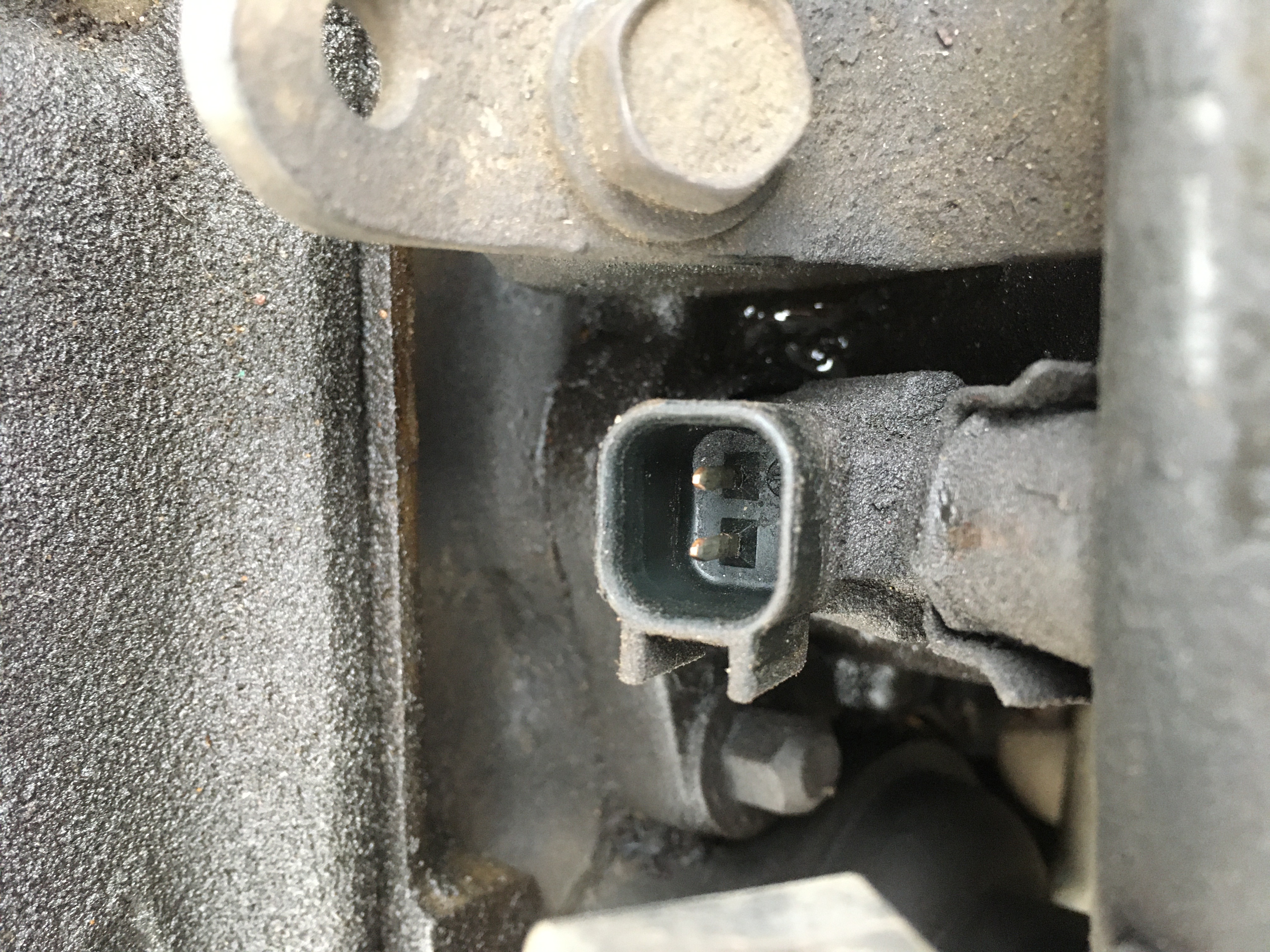

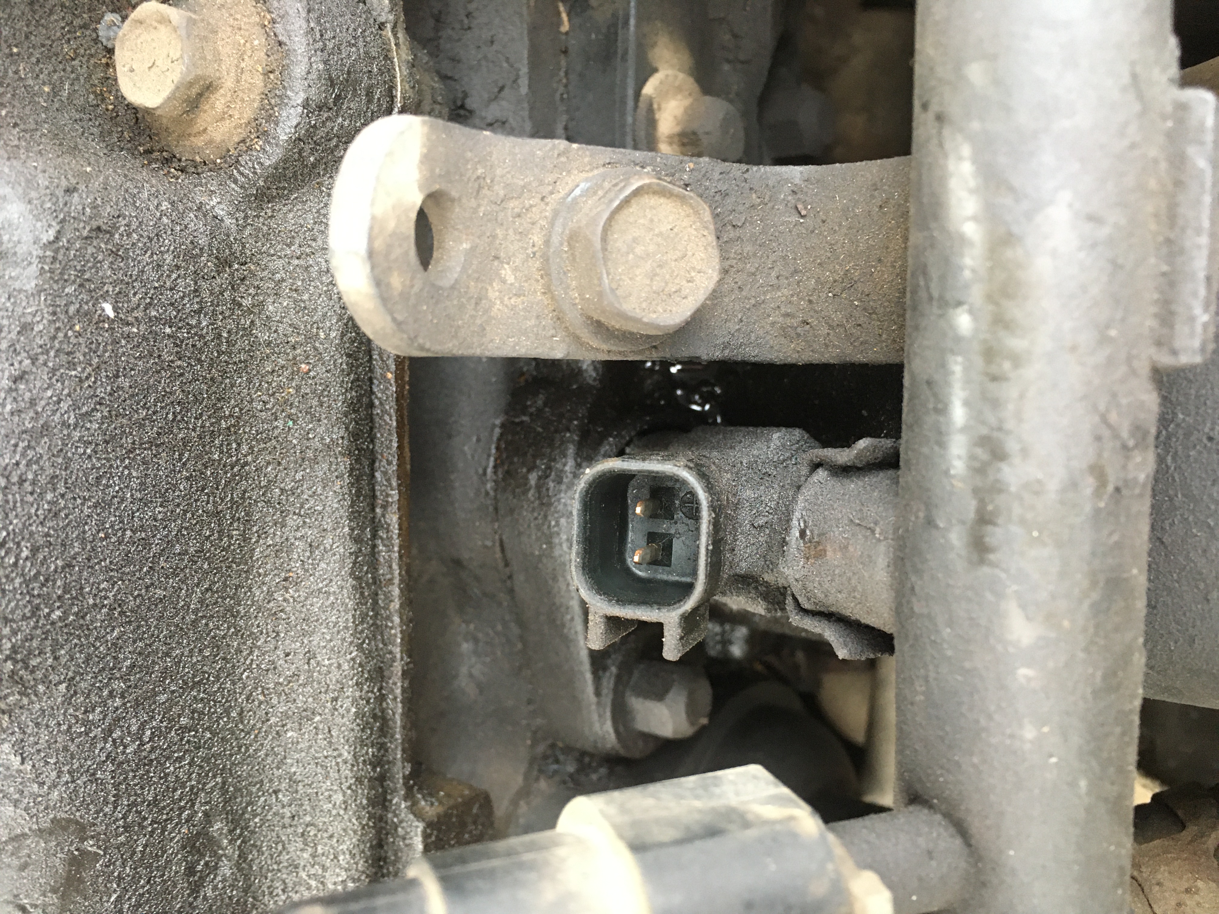

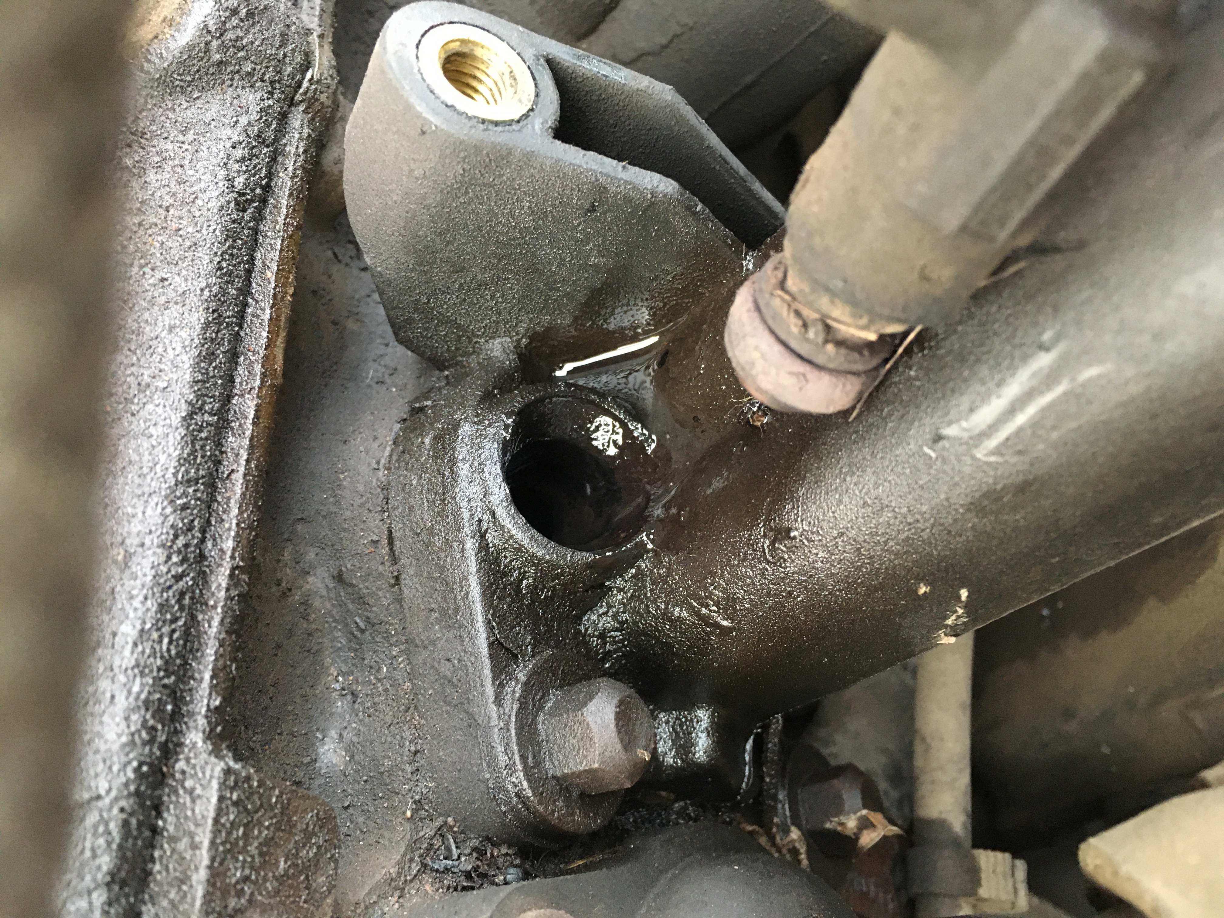

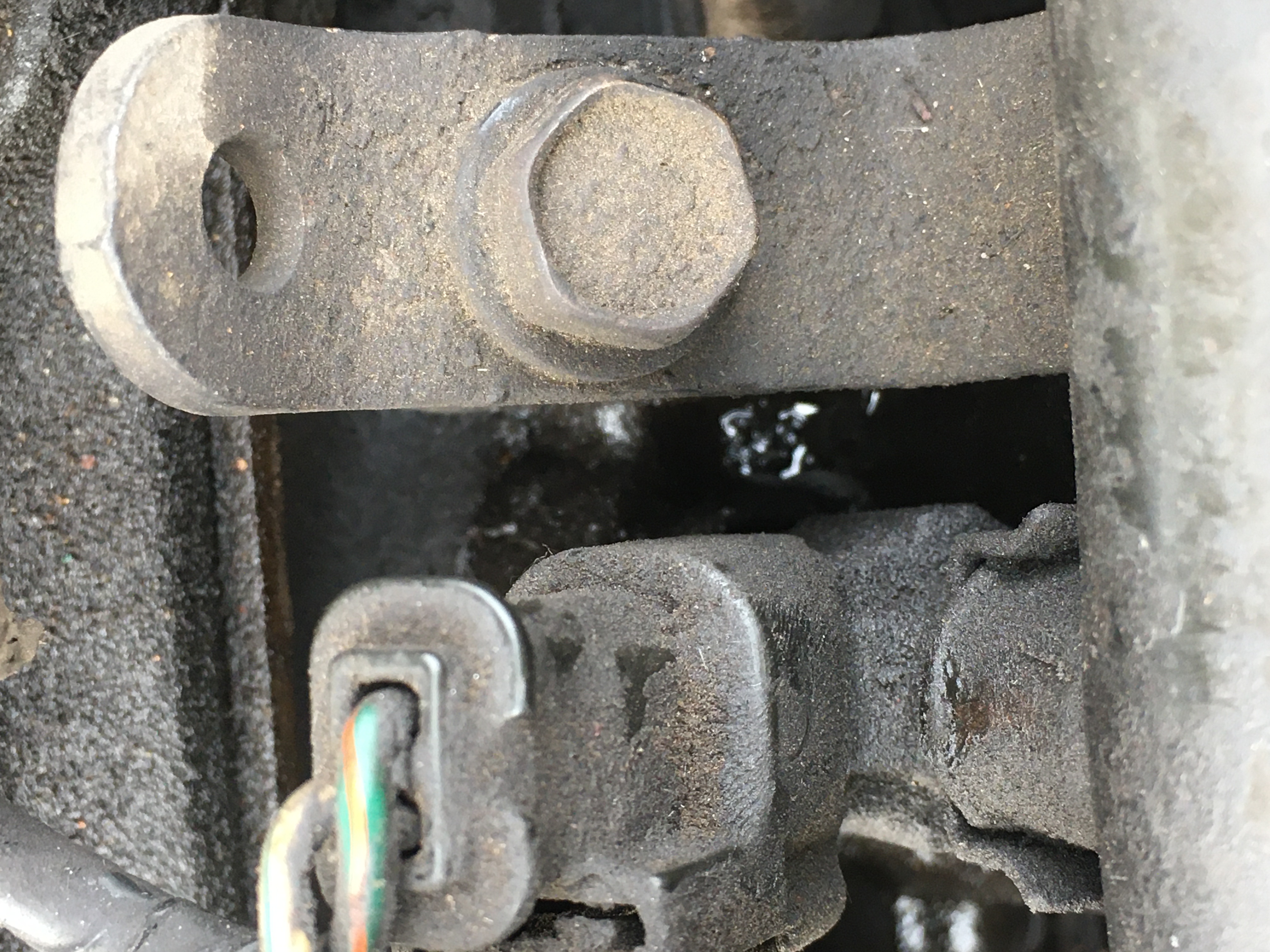

обнаружил, что  под первой форсункой  протекает бензин:
выдернув рампу обнаружил что  отверстии под формой азе заполнено до краев бензином и он не уходит
отключил форсунки  -  попробовал завести -  без чуть начал вылетать, но так и остался  там - вниз не ушел?
есть  у кого то  какие то  предположения?
форсунки рабочие   в том числе и 1 -  распыляет....
