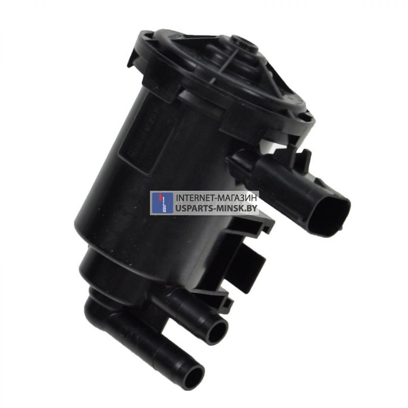

Остался только маленький насос\клапан
EVAP клапан, менять.
http://upforme.ru/uploads/0005/55/8c/3377/t12142.jpg
От Сайбера еще можно найти за 200р по распродаже
