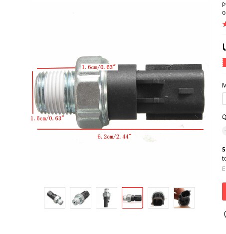

Всем привет! В виду наличия огромного количества времени и отсутствия спешки, решил попробовать заказать датчик на али. Написал продавцу, попросил уточнить , точно ли все соответствует , диаметр резьба и.т.д. Божится , что все точно подойдет, но решил дополнительно перестраховаться , и узнать у вас какие размеры имеет датчик, в частности диаметр резьбы и длина самого датчика.
Продавец выслал мне такую картинку с просьбой уточнить.
http://forumupload.ru/uploads/0005/55/8c/1670/t38446.jpg
The diameter is 1.6 cm,please check.
Народ! Ну вы чего, размеры что-ли никто не знает?
