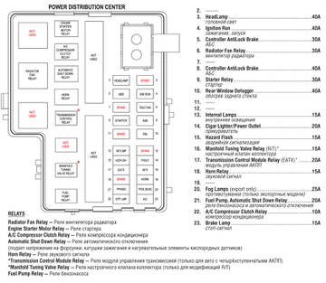

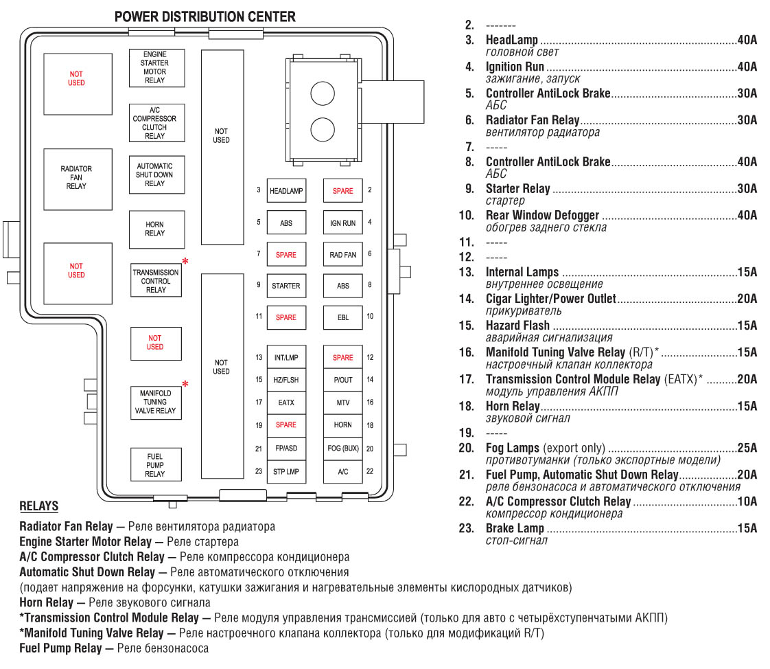

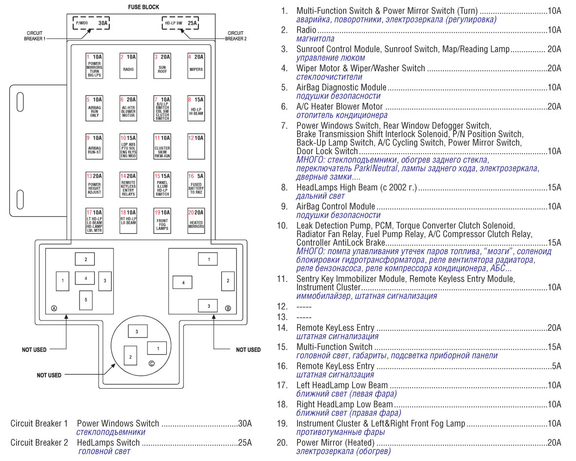

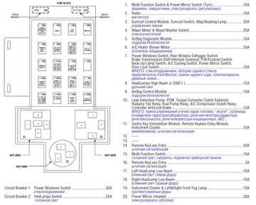

Итак, существует два блока предохранитей. Под капотом (Power Distribution Center) и слева в салоне (Fuse Block).
P.S.
1. Некоторые предохранители стоят в цепях ооочень многих устройств, возможно перечислил и перевёл не все.
2. На разных модельных годах возможны небольшие отличия (например на 2000г. отдельного предохранителя на дальний свет нет, и т.п.)
http://upforme.ru/uploads/0005/55/8c/147/t965661.jpg
http://upforme.ru/uploads/0005/55/8c/147/t161101.jpg

А где именно в салоне ???
Миш,полезная информация!))) +1
открываешь водительскую дверь и в районе верхней петли видишь пластиковую заглушку с отверстием для пальца тип как в лючке бензобака)))тебе туда)))
В торпеде слева сбоку, под задвижкой.
В Power Distribution Center есть такая позиция как стоп сигнал - это 3 стоп сигнал? просто у меня в фонарях горят тормоз, а 3 стоп не горит!
Нет. предохранитель 23 общий.
Лампочку поменяй.

Вот тут я выкладывал предохранители на Неон 95 г.  Обогрев  заднего стекла
На 98 всё по другому...
Смотри предохранитель №13 на 10А в подкапотном блоке
Доброго времени суток!
Кто подскажет, за что отвечает предохранитель №13 20А, в салонном блоке?
19
По мануалу на 2000 г. его там быть не должно! 12 и 13 резервные.

подскажите пожалуйста, какой предохранитель отвечает за свет в салоне??? не разберусь никак, неон 2000 г.в.
22
Сафон, на первой фотке 13 предохранитель! что тут непонятного???
23
У меня схема, как на второй фотке.
24
эти оба блока предохранителей у тебя есть! один под капотом, второй слева в торпеде возле руля!!! не тупим)))

Только один вопрос по схеме которая слева на торпеде Circuit Breaker 2 (Головной свет) и 15 Multi-Function Switch (Головной свет, габариты , подсветка приборной панели) - эти 2 предохранителя отвечают за головной свет и различаются по Амперности. Без Circuit Breaker 2 (Головной свет) предохранителя можно ли спокойно пользоваться  авто? Просто сегодня менял предохранитель 15 Multi-Function Switch , все у меня заработало , но отсутствие Circuit Breaker 2 меня смутило . Более того , его и воткнуть по сути некуда , отверстие есть а контактов в нём нет
28
Как я писал, на моделях разных годов возможны отличия. В 2004 г. С.В.2 нет, только С.В.1 20А на включение зажигания (Fused Ignition Switch Output RUN)
