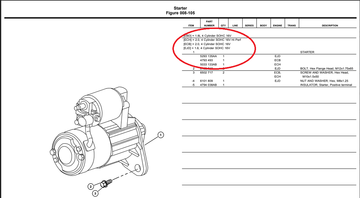

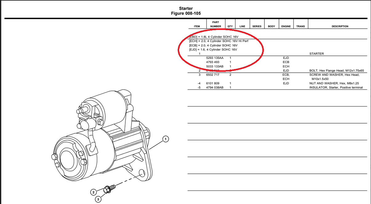

Насколько я знаю, наши движки копия Mitsubishi. По крайней мере мне генератор подобрали  один в один, в конторе по ремонту генераторов и стартеров. Надо смотреть именно от Mitsubishi.
Отредактировано Yaroslavskiy (11.01.2022 16:46)
https://upforme.ru/uploads/0005/55/8c/2981/t287706.png
Вот например

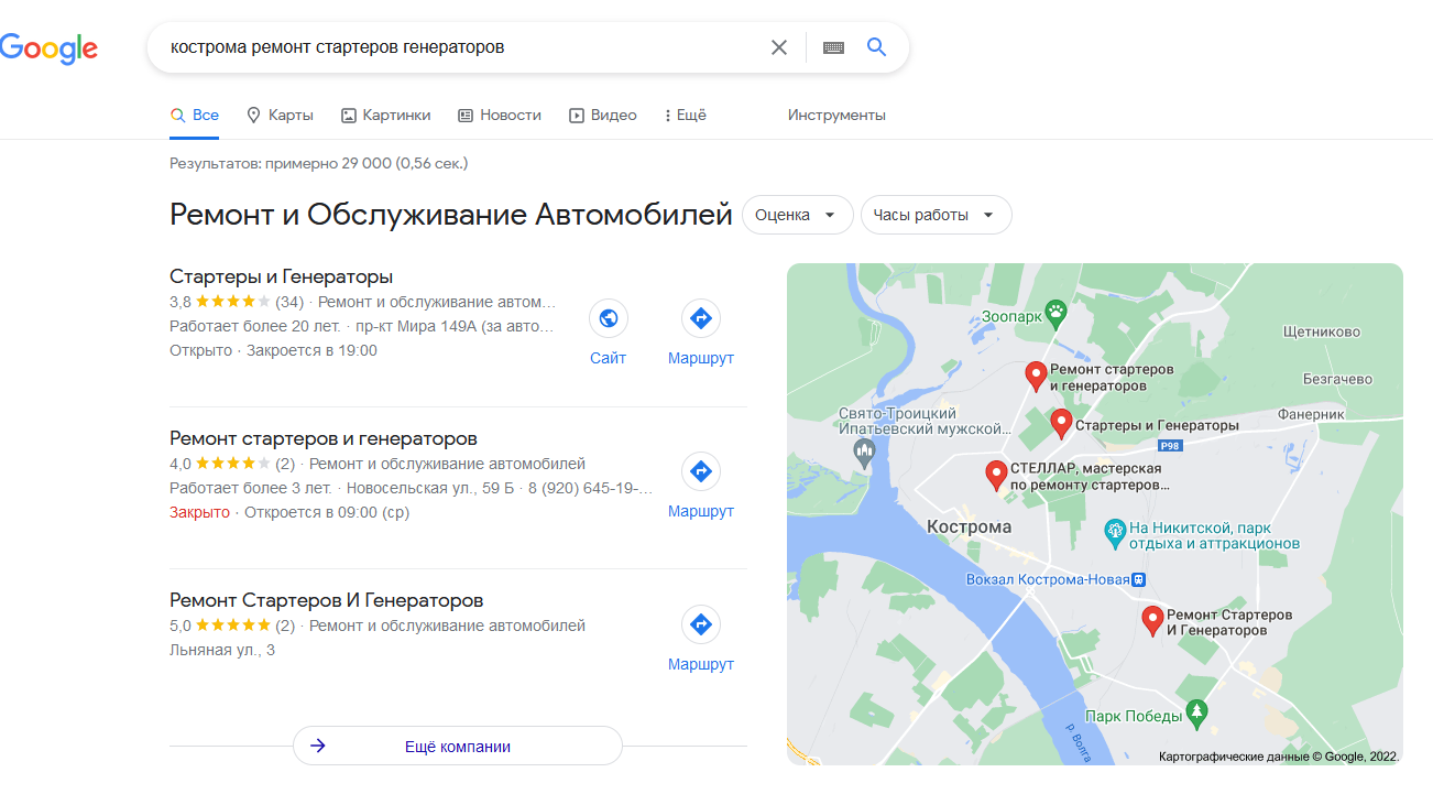

В Костроме много контор, которые этим занимаются. Они в любом случае знают и подберут идентичный по креплению стартер.
https://upforme.ru/uploads/0005/55/8c/2981/t22222.png
