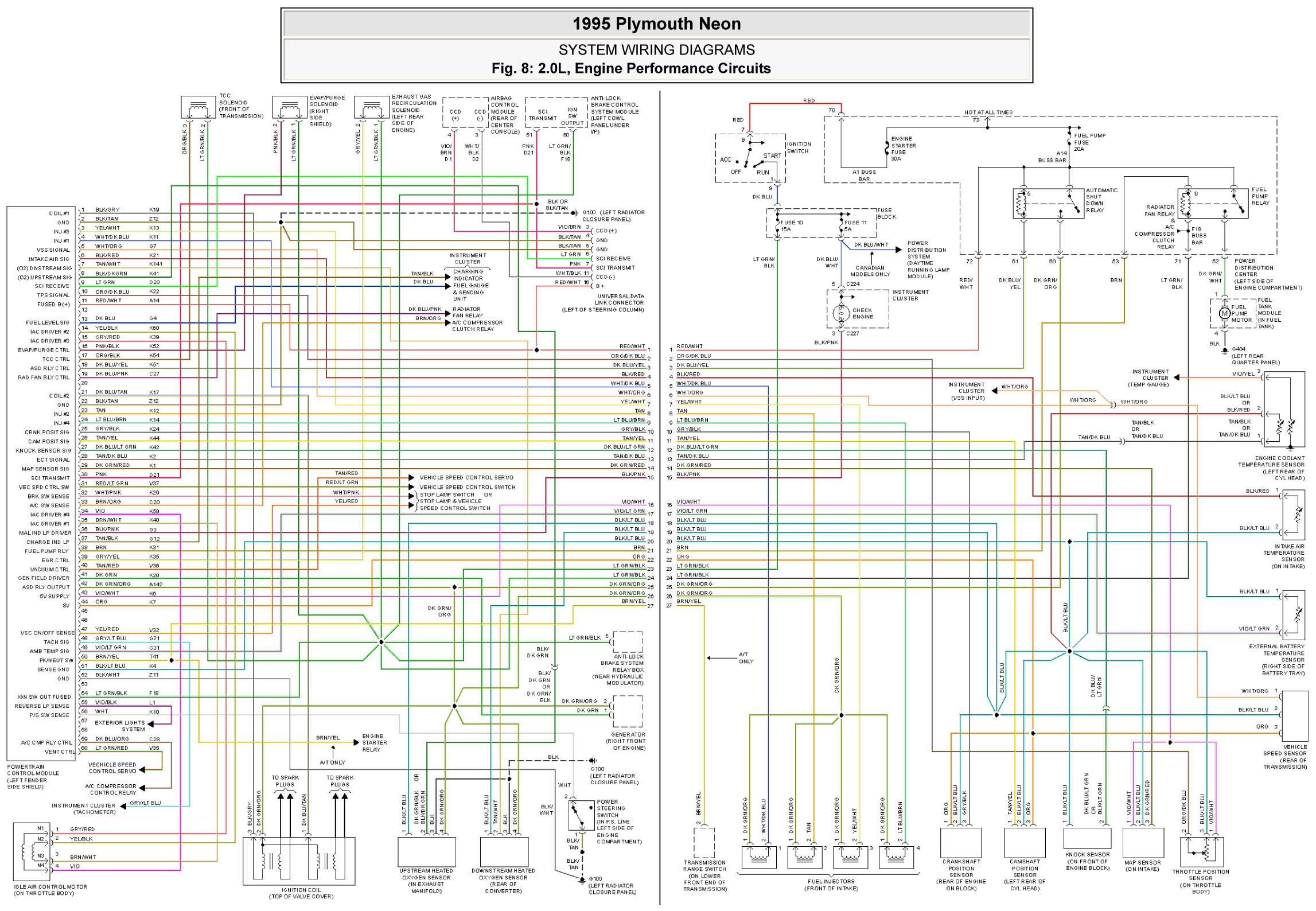

Всех приветствую, после небольшого дтп был немного задет блок эбу. Машина восстановлена, осталась гореть одна ошибка, р0352( своими словами-нет искры во 2ом цилиндре). Подскажите пожалуйста, что отвечает в эбу за управление искрой, схему эбу прикрепляю. Заранее Спасибо!
http://forumupload.ru/uploads/0005/55/8c/35763-1-f.jpg
