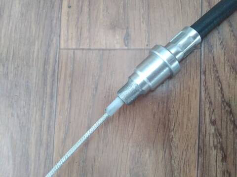

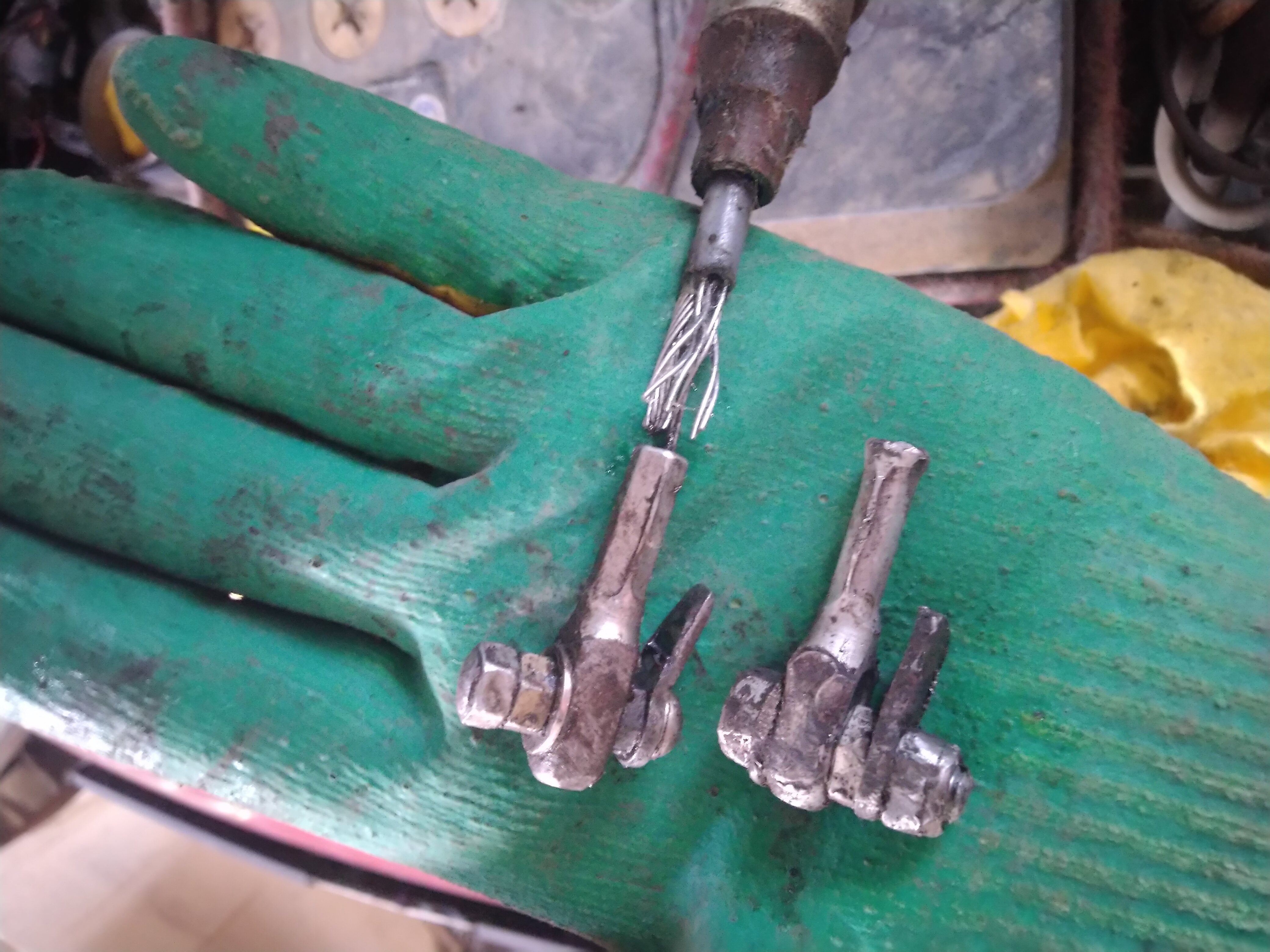

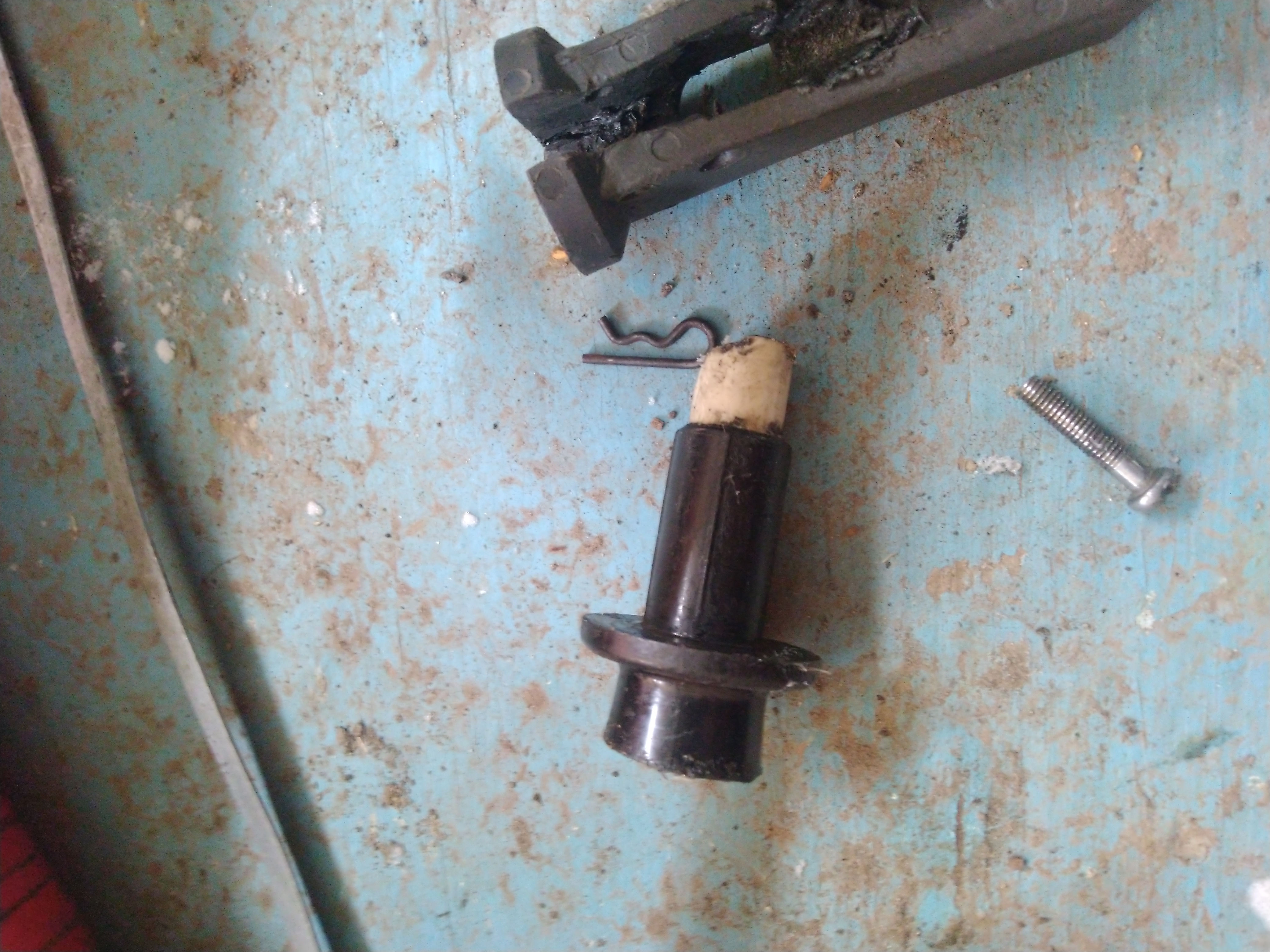

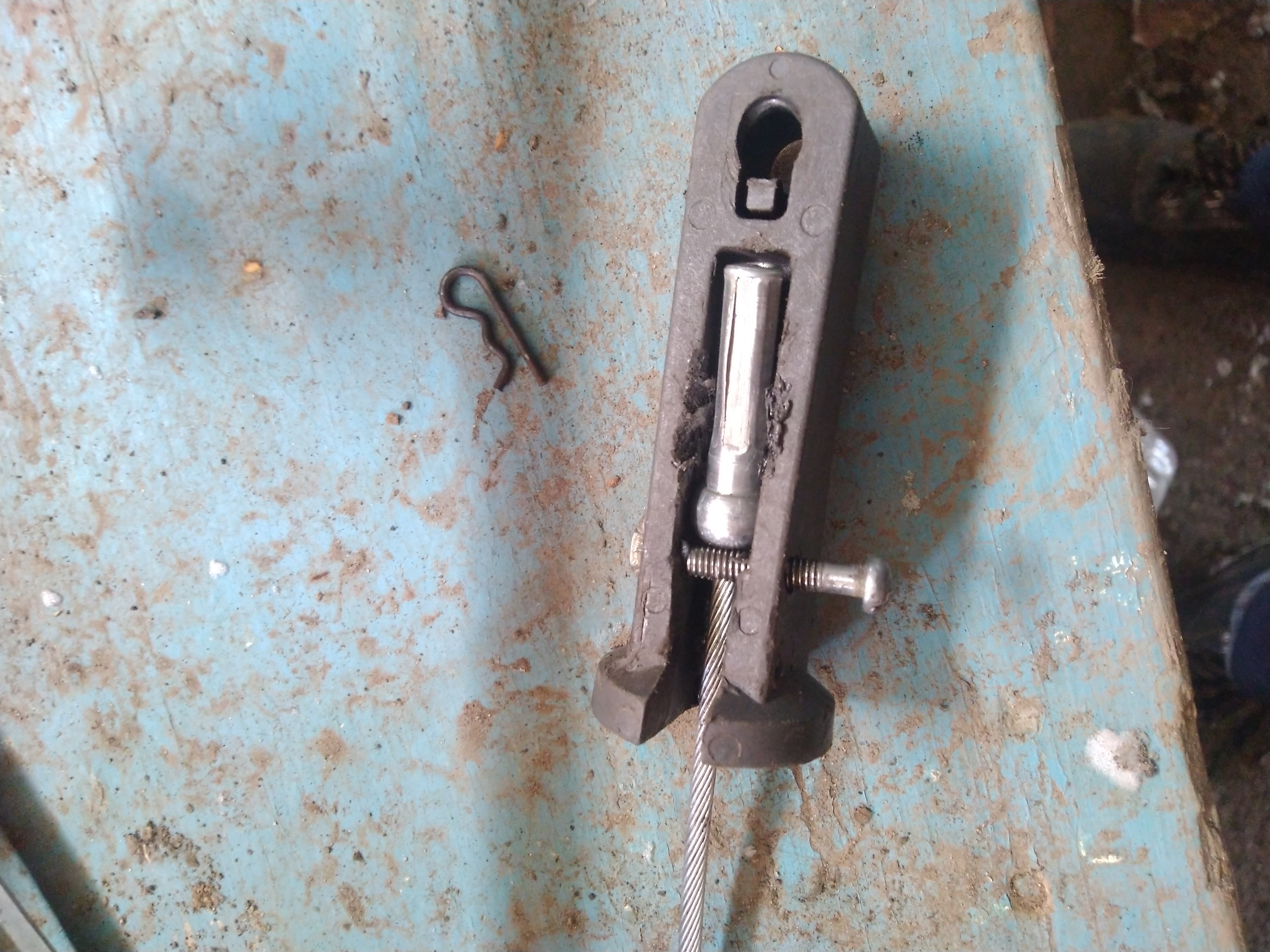

Всем доброго времени суток, наконец-то меняя тросс сцепления я все фотографировал. Ранее устанавливал тросс и делал такую приблуду для зацепа с вилкой https://upforme.ru/uploads/0005/55/8c/6382/t10444.jpg

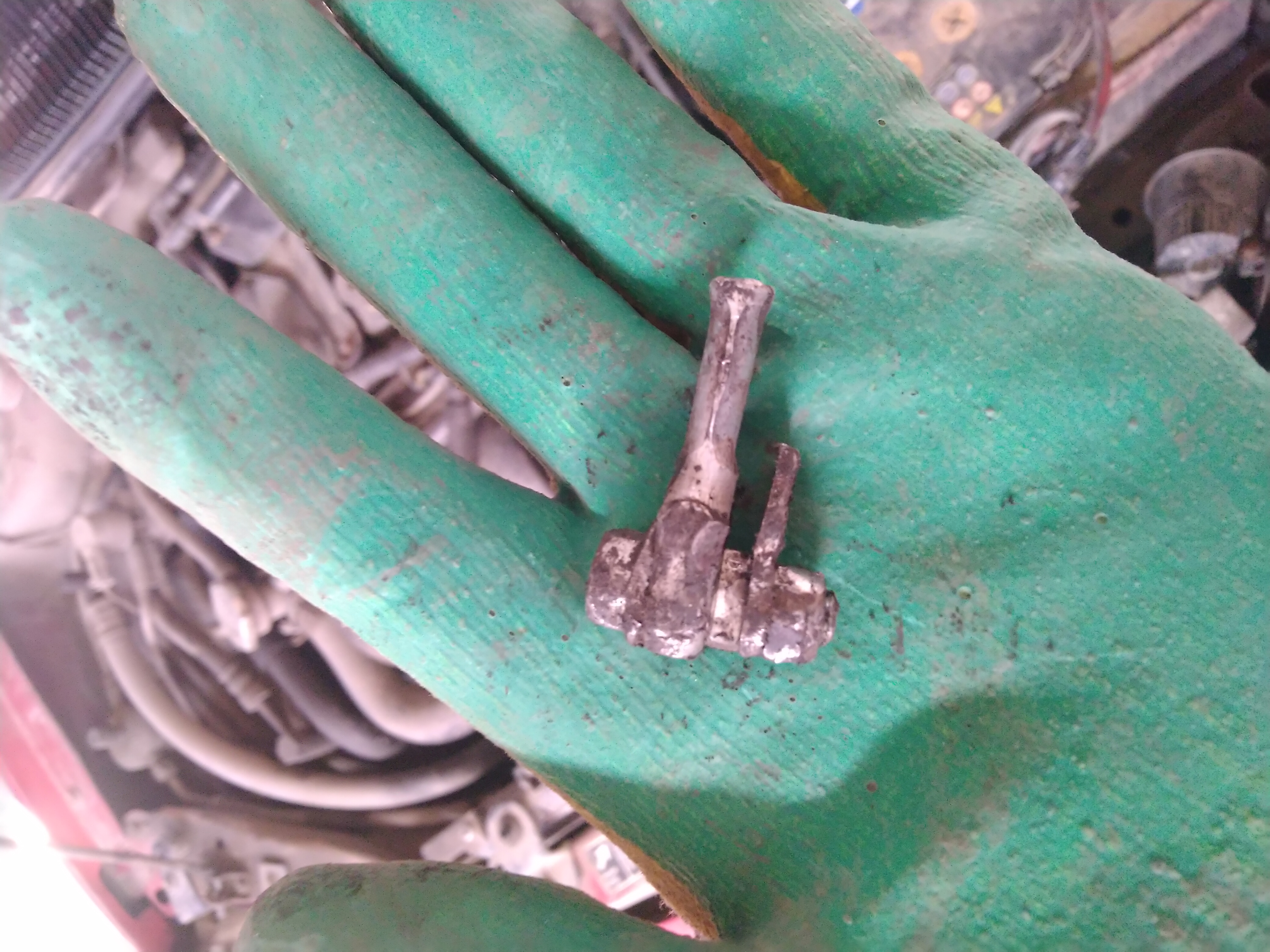

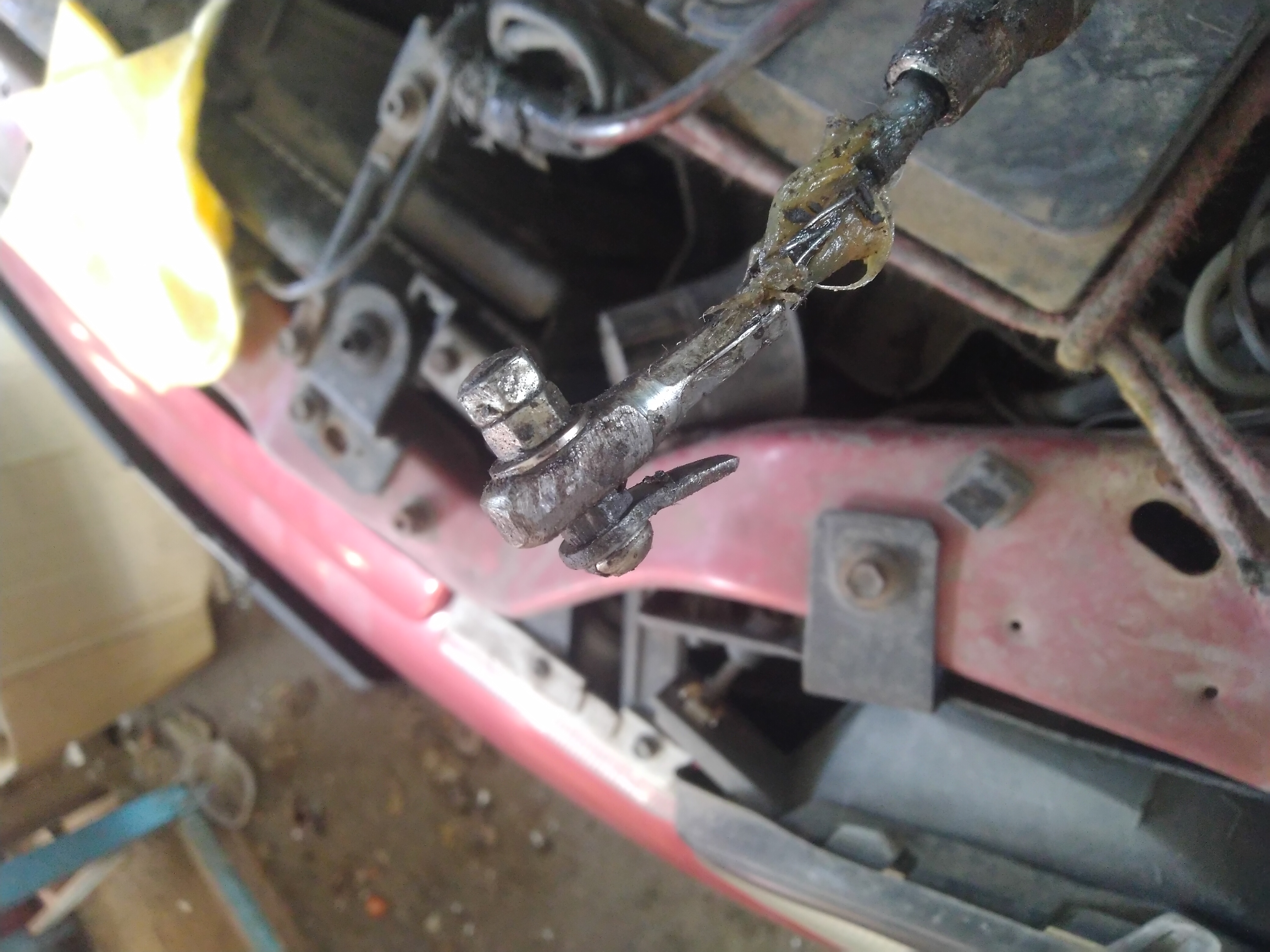

Но из-за того что зацеп производился сбоку от центра тросса и он изгибался при нажатии, он переломился и оборвался https://upforme.ru/uploads/0005/55/8c/6382/t371439.jpg
Два раза https://upforme.ru/uploads/0005/55/8c/6382/t616122.jpg

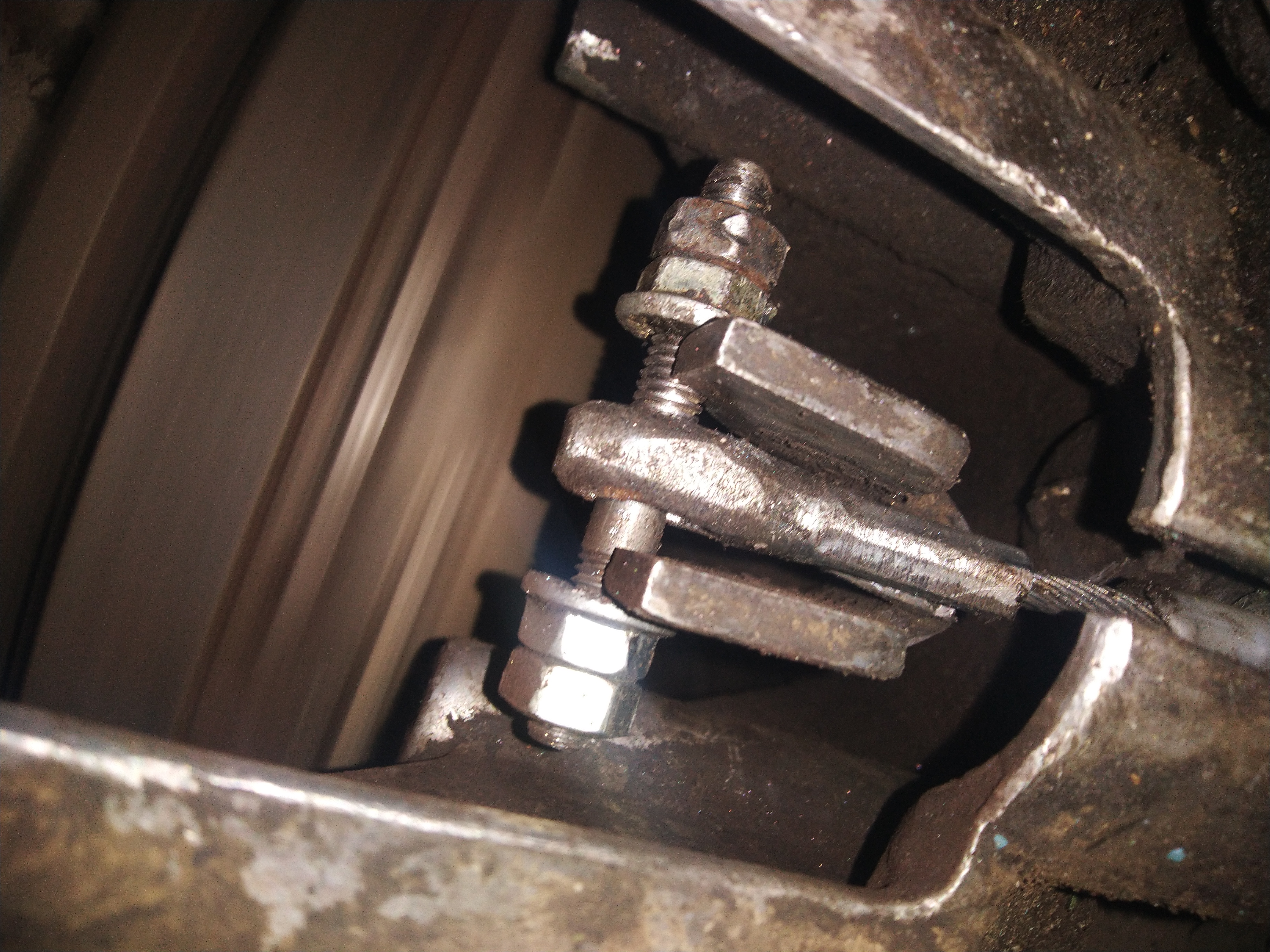

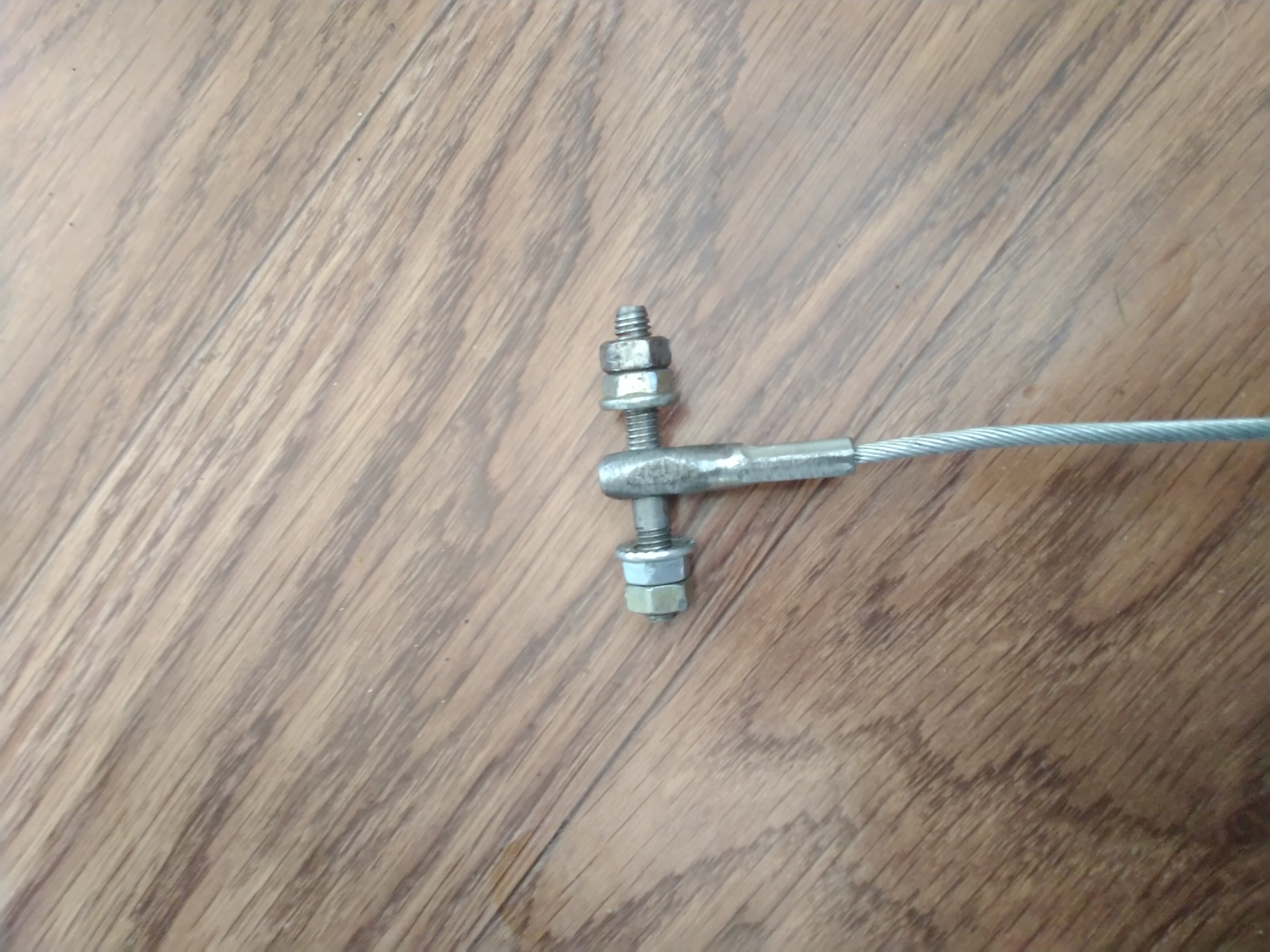

Решено было сделать так https://upforme.ru/uploads/0005/55/8c/6382/t37286.jpg

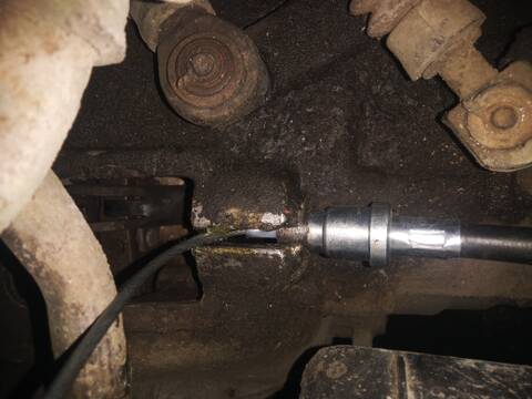

Но для того чтобы это стало на вилку, нужно загнуть на вилке центральную пластину вниз https://upforme.ru/uploads/0005/55/8c/6382/t109819.jpg
Должно всё стать вот так, затем обточить на кожухе металл диаметром 12мм https://upforme.ru/uploads/0005/55/8c/6382/t323905.jpg

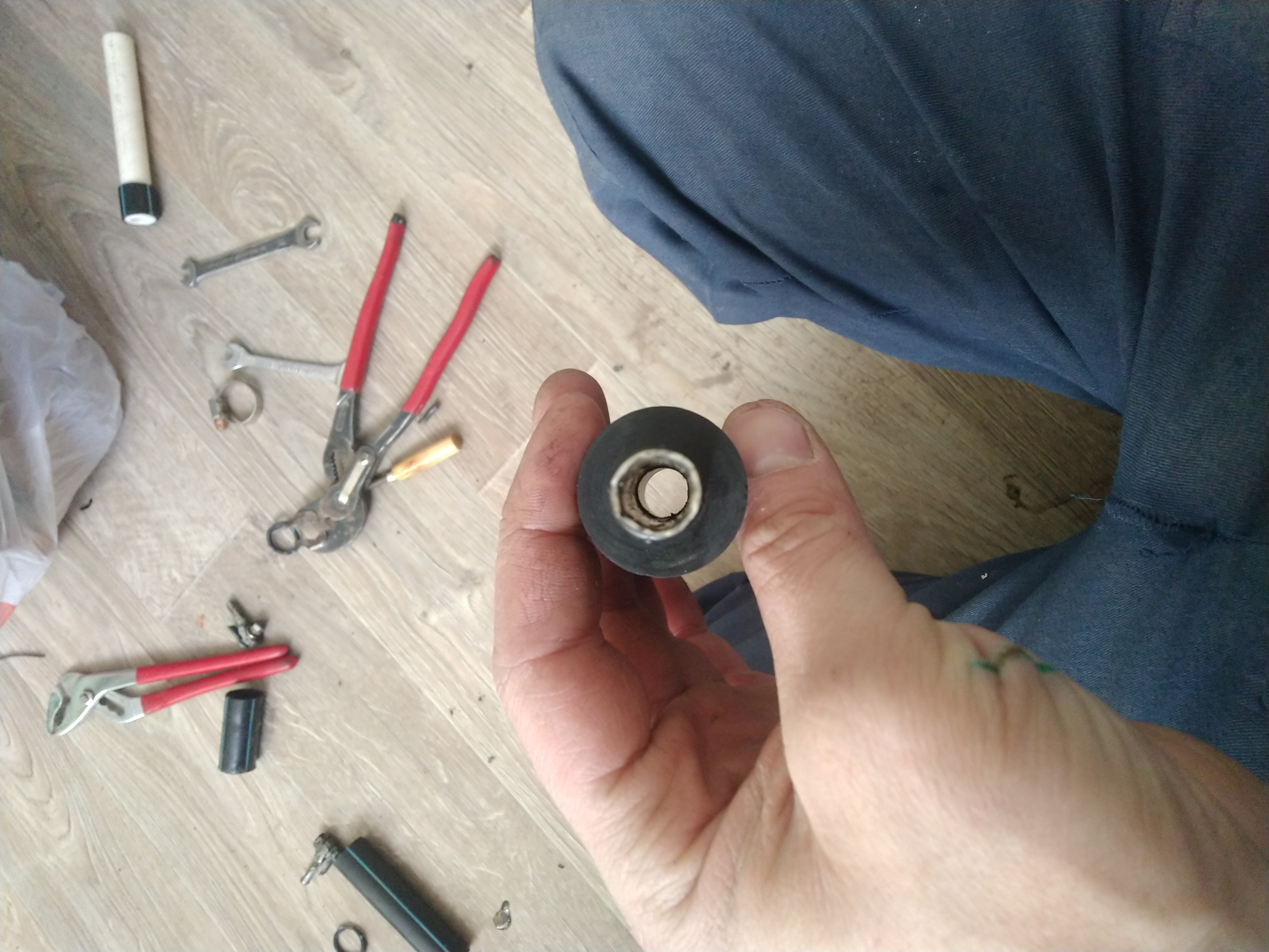

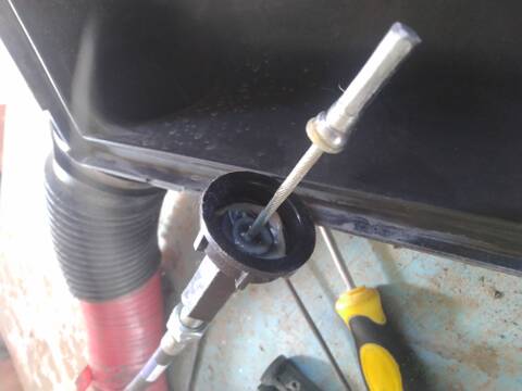

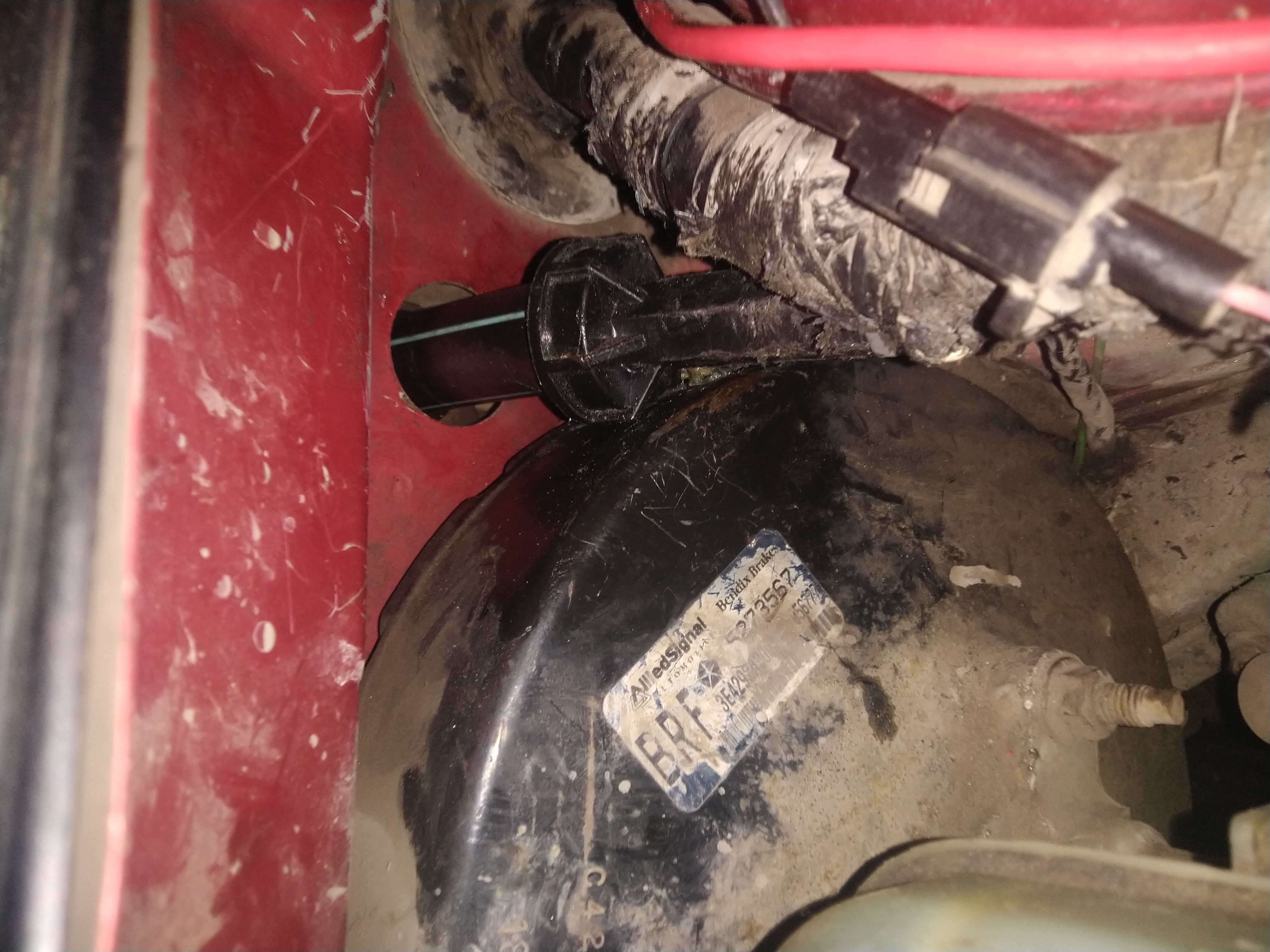

Чтобы в посадочное отверстие зашло. От старого кожуха берём эту деталь со стороны педали https://upforme.ru/uploads/0005/55/8c/6382/t152815.jpg

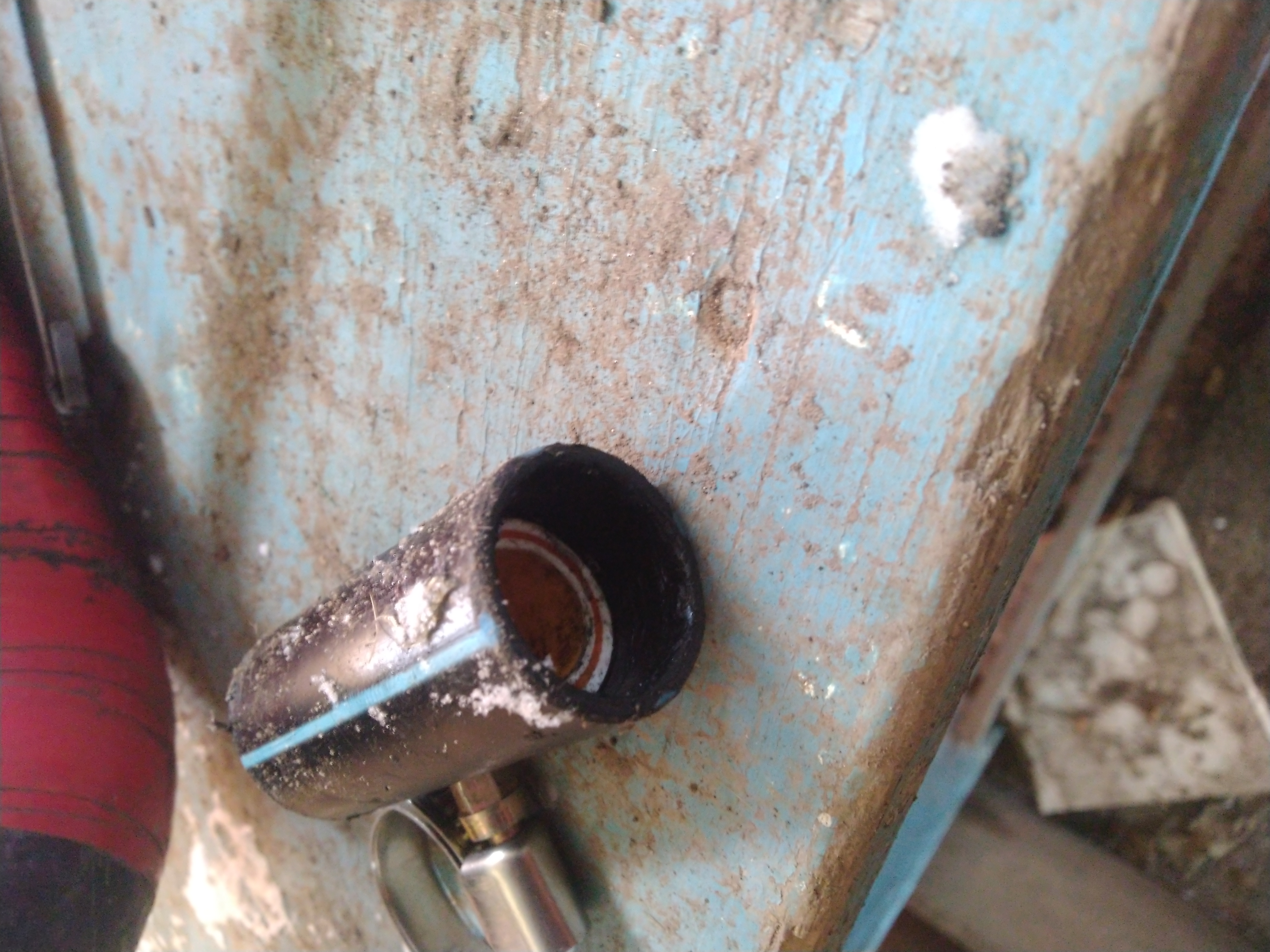

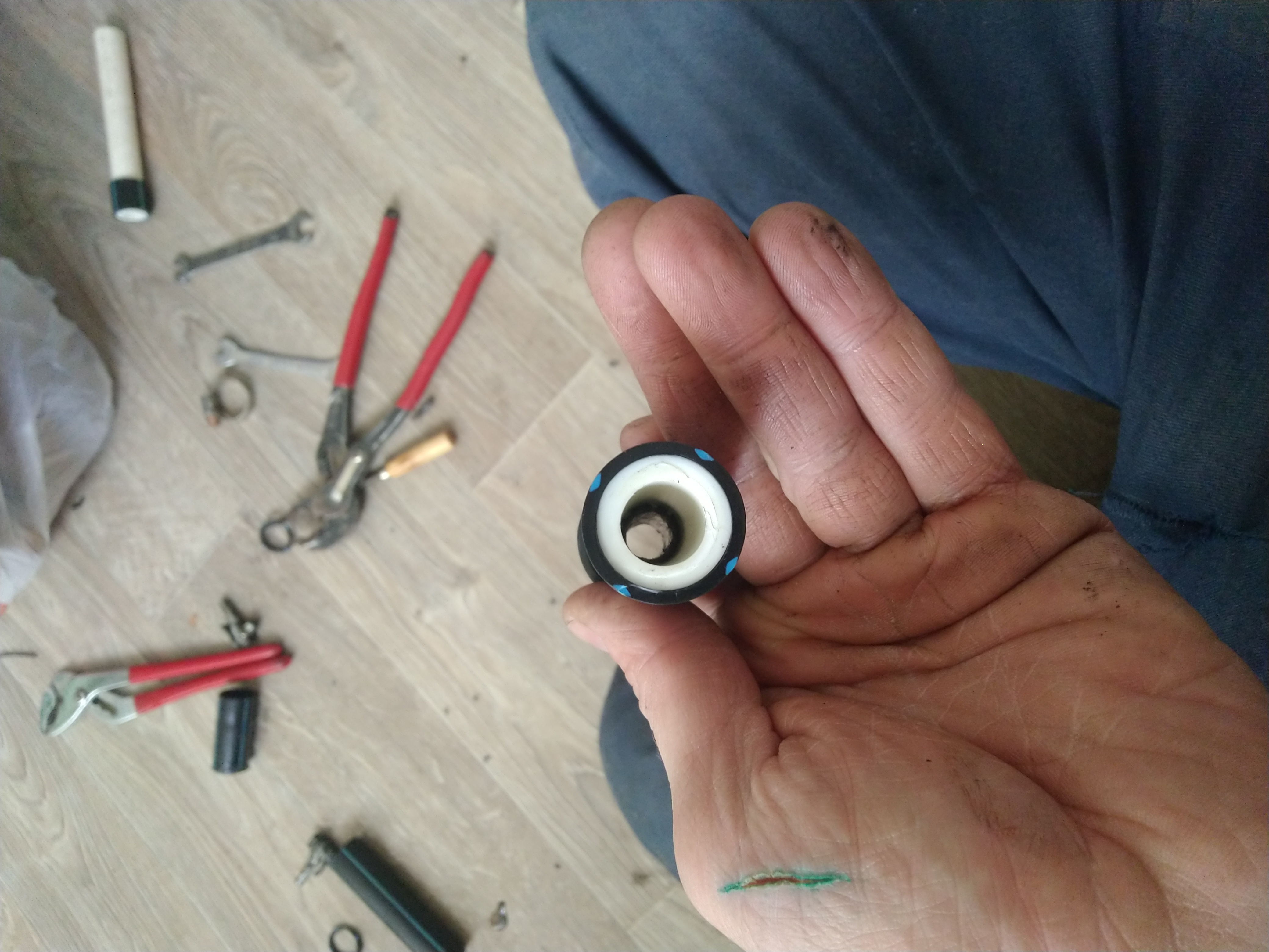

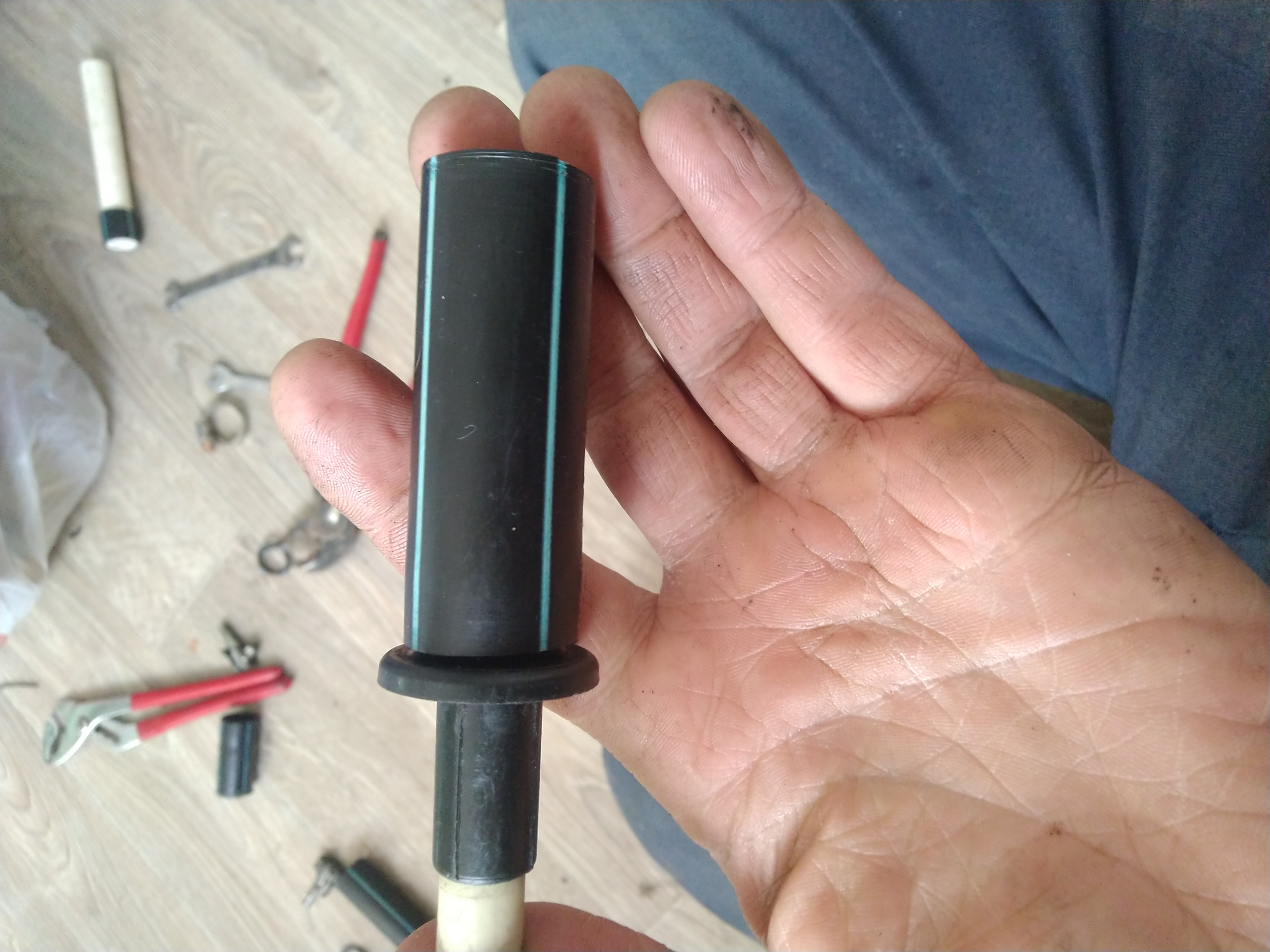

Надеваем на нее пластиковую трубу внутренний диаметр такой, что пластиковая труба 15 заходит плотно https://upforme.ru/uploads/0005/55/8c/6382/t795220.jpg
https://upforme.ru/uploads/0005/55/8c/6382/t761890.jpg
https://upforme.ru/uploads/0005/55/8c/6382/t292330.jpg
Должно в итоге быть так https://upforme.ru/uploads/0005/55/8c/6382/t987565.jpg

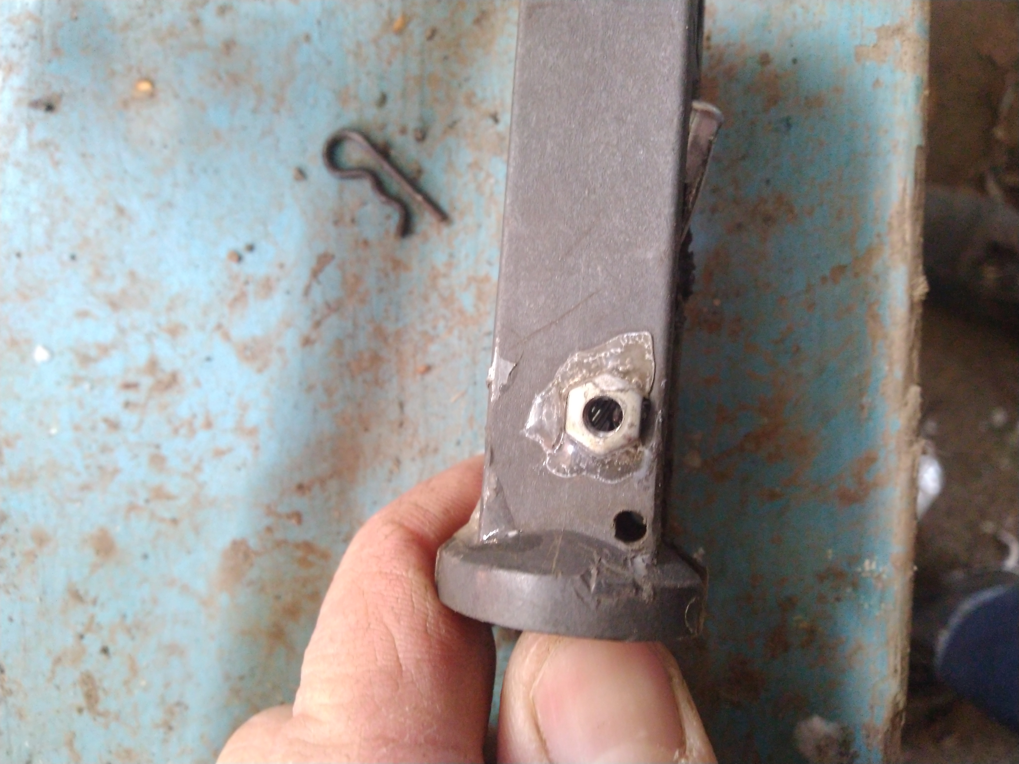

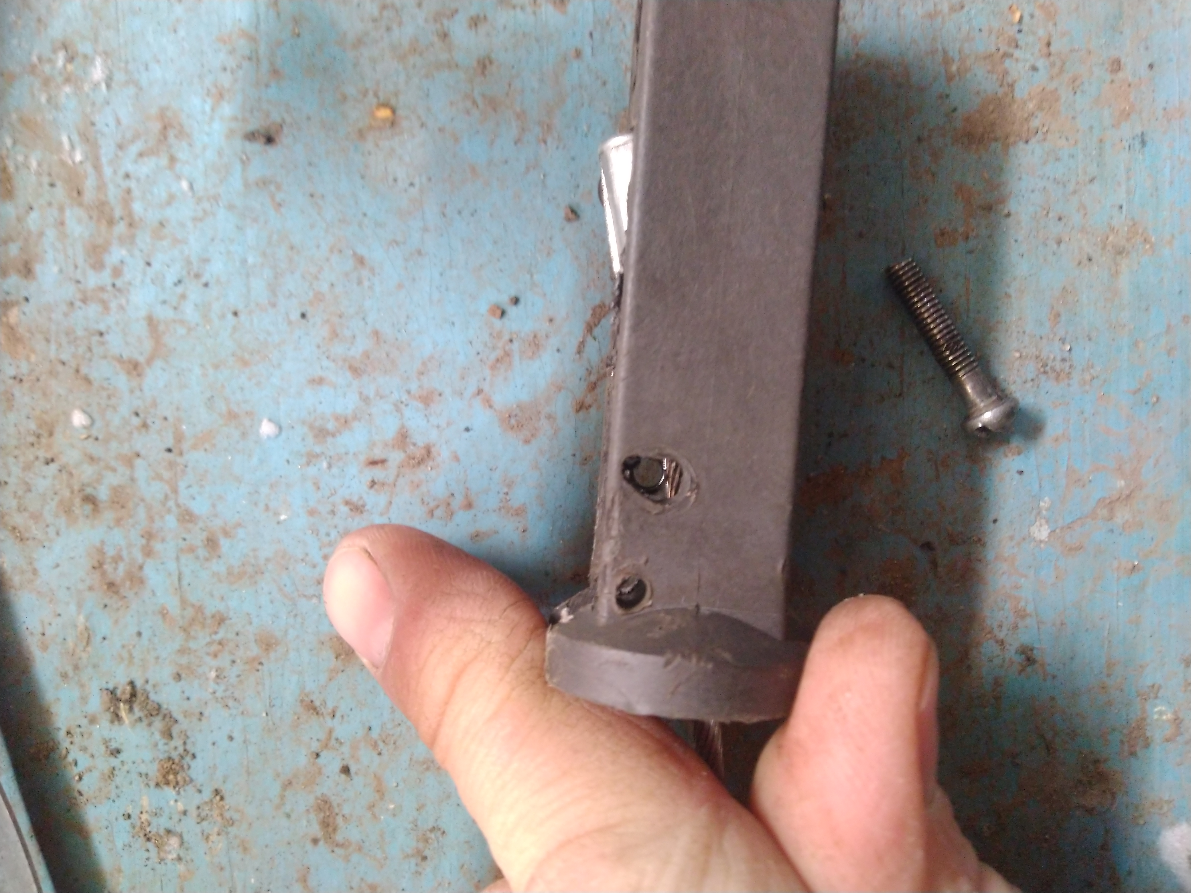

Длина черной трубки 70мм. Затем сверлим в стопоре педали отверстие под болтик 3мм и клеим гайку для удобства https://upforme.ru/uploads/0005/55/8c/6382/t607944.jpg
https://upforme.ru/uploads/0005/55/8c/6382/t106494.jpg
https://upforme.ru/uploads/0005/55/8c/6382/t900575.jpg

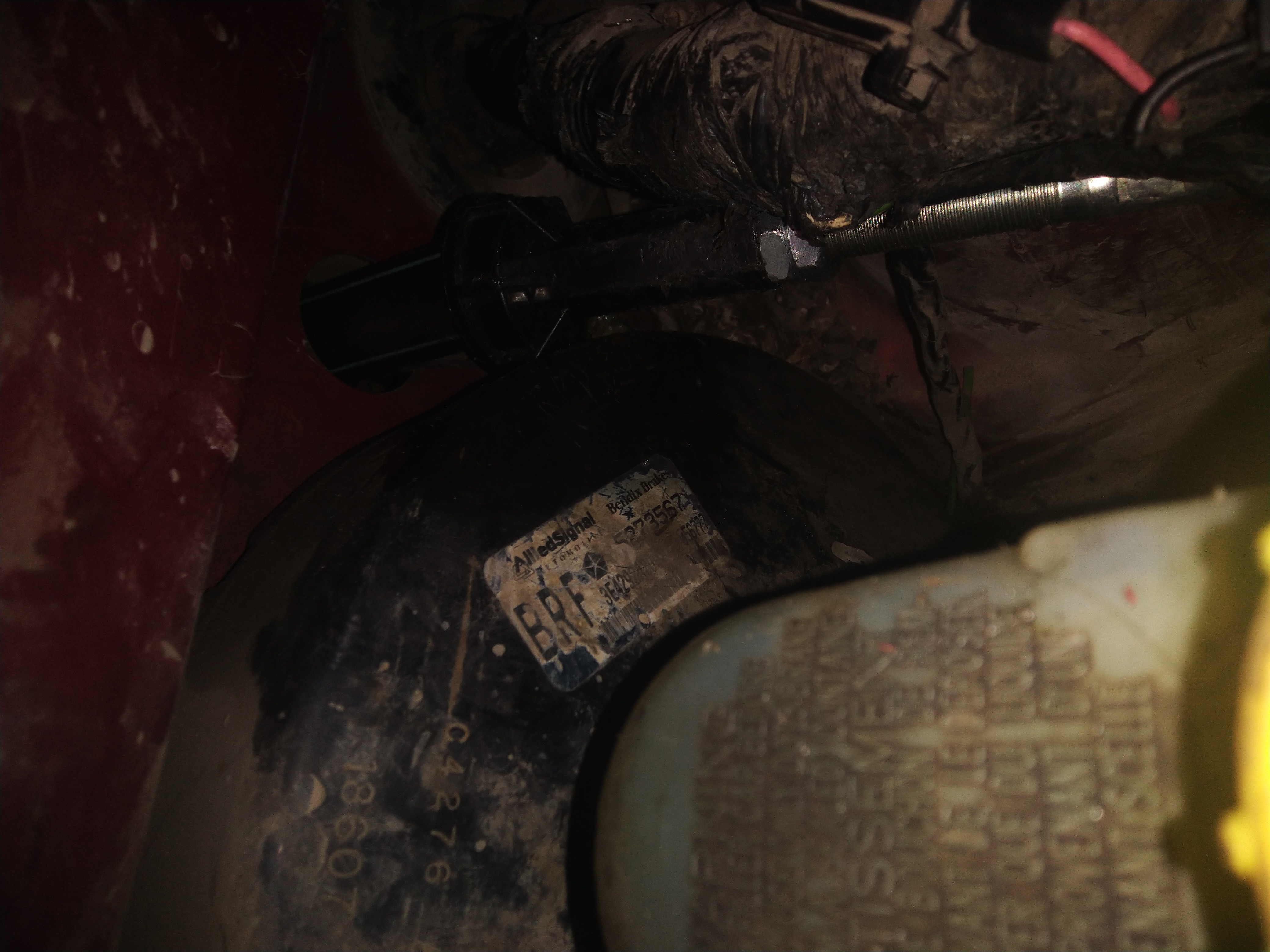

Должно получится так, затем все устанавливаем двигаясь от коробки к салону. Итог https://upforme.ru/uploads/0005/55/8c/6382/t109819.jpg
https://upforme.ru/uploads/0005/55/8c/6382/t473305.jpg
https://upforme.ru/uploads/0005/55/8c/6382/t686136.jpg
https://upforme.ru/uploads/0005/55/8c/6382/t867170.jpg
Кстати сразу смажьте тросс https://upforme.ru/uploads/0005/55/8c/6382/t867308.jpg
