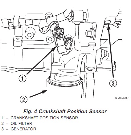

Mega-ZZZ написал(а):
у нас он вот тут
http://upforme.ru/uploads/0005/55/8c/52953-1-f.jpg
Вопрос: на рестайле он так же расположен, как и на картинке? Если нет, то где?
И еще вопрос: датчик с прокладкой продается? А то инфа в теме Миниотчёт о ремонте прокладки датчика положения распредвала заставила задуматься..
Паш, в приведённой тобой картинке от Mega-ZZZ речь о датчике коленвала (crankshaft position sensor), а так как речь идет о датчике распредвала (camshaft position sensor), то и на рестайле и на дорестайле он стоит в одном и том же месте, справа (если стоять лицом к капоту на ГБЦ), как в  "Миниотчёте о ремонте..." ссылку на который ты выше приводил.
