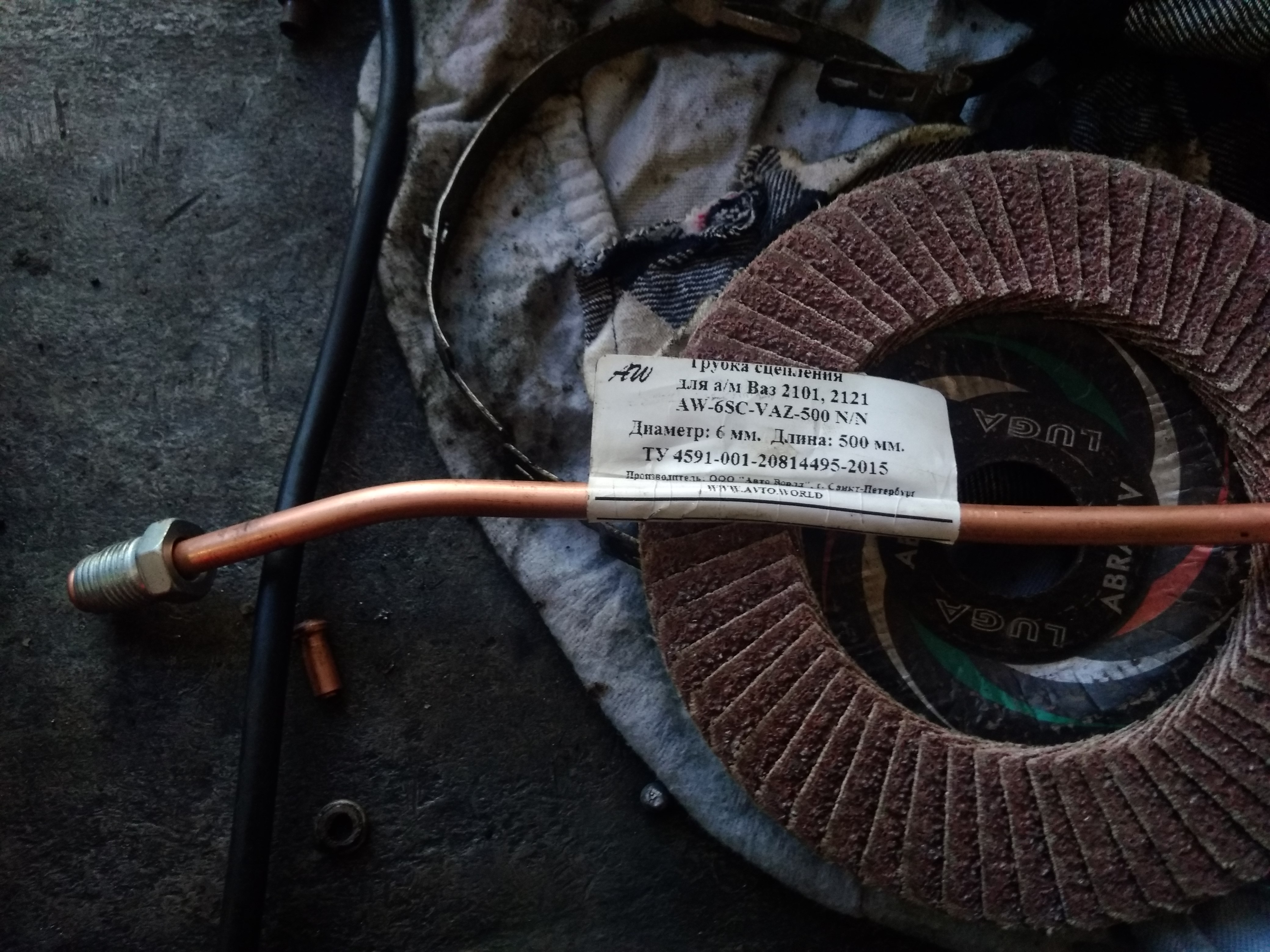

Итак, закрыл эпопею с трубкой рейки(см.выше).
Один в один подошла трубка от сцепления нивы.
Без танцев с бубнами. Открутил старую - прикрутил новую.
Фото прилагаю:
http://forumupload.ru/uploads/0005/55/8c/5909/t28607.jpg
